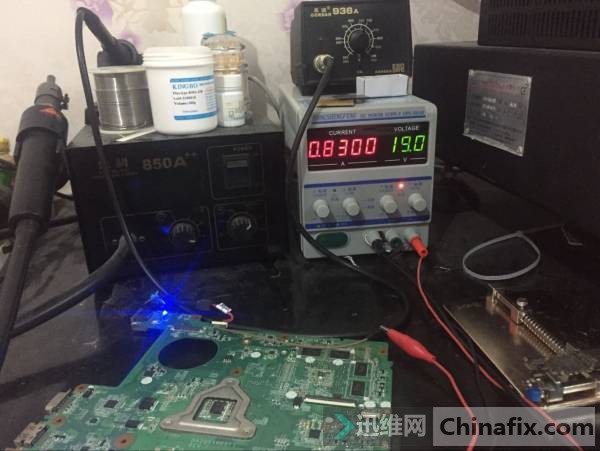

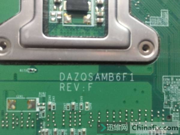

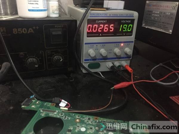

  板子进水的地方已经清理干净,并在烤箱烤过,打值无异常,插上电源待机为0.026,待机有点偏高,是不是感觉有微短?其实并不是的,按开关无触发动作。
笔记本进水不开机不触发如何维修图3

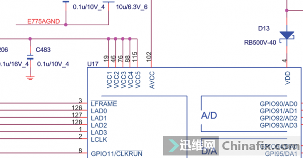

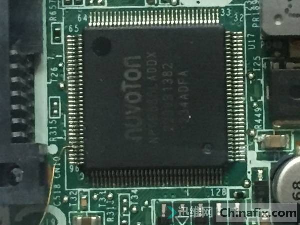

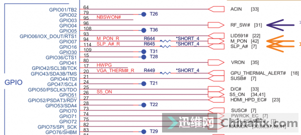

  查EC供电正常,85脚复位电压正常,64脚ACIN3.3V正常。
笔记本进水不开机不触发如何维修图4
  查到93脚LID551#无电压,霍尔元件前面维修师傅已拆除,75脚RSMRST也是为零,这两个脚的上拉电阻都没按装,应该是EC内部上拉,并且都是GPIO脚,查到这里已经猜到二种可能,一是EC坏,二是程序。

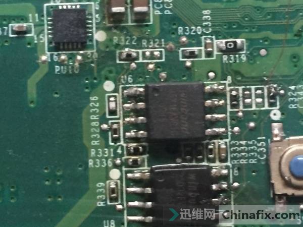

  测到BIOS芯片U8的1脚CS波形正常,2脚无输出,6脚CLK也无波形,实测U8的6脚到EC92脚断线,这台机器有二个BIOS芯片U8和U6,EC程序在u8。
笔记本进水不开机不触发如何维修图5
笔记本进水不开机不触发如何维修图6
  EC到BIOS芯片直接飞线。时钟和输出都有波了。

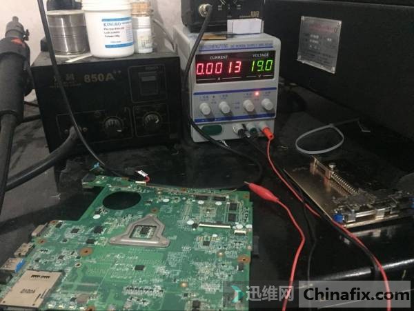

  插上电源待机0.008几秒后回归0.0013,待机电流好小,多亏迅维的5位电源显示精确,不然都看不到待机电流的,0.008是3V和5V出来一下,EC读到程序后就会关闭3/5V,所以待机回到0.0013,之前待机0.02X是EC没读到程序,没有关闭3/5放电电路造成的,不要误判错杀了EC。
笔记本进水不开机不触发如何维修图8
  开机电流正常,测试一切正常,维修到此结束。
