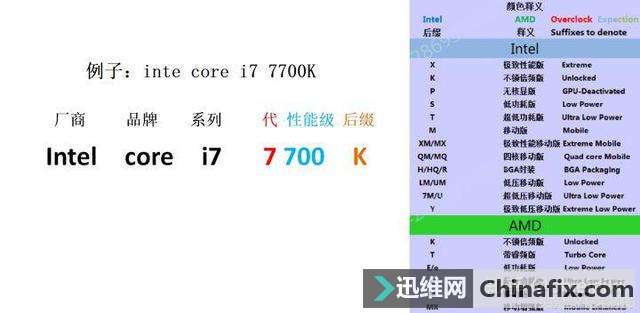

先放一张图
图片上标注的应该挺全的了,最前面两个英文单词我们就不需要管了,主要就后面的数字部分。
inte少打了一个l,懒得改了
i7-7700 K
i7代表了他属于高端系列产品,7700,第一个数字7代表了他是第7代产品,后面的700基本就代表了他处于什么样的性能等级,后缀K代表着他的功率水平和特殊功能。
intel更新处理器型号的时候是i3 6100,i3 7100,i3 8100,也就是不断更新“代”,而不是不断更新i3,i5,i7,i9,i11。什么意思?就是intel每次发布新的处理器就会i3,i5,i7,所有发布一套,下一次升级就再发布一套新的i3,i5,i7
所以不要产生什么想法:i3太老,i7才是新的,你可千万别笑,因为真的有小白以为intel的命名是i3,i5,i7,i9,i11,i13这么升级的。我一说i3他们就说都多老了,我要最新的i7,不要过时的i3。(无奈)

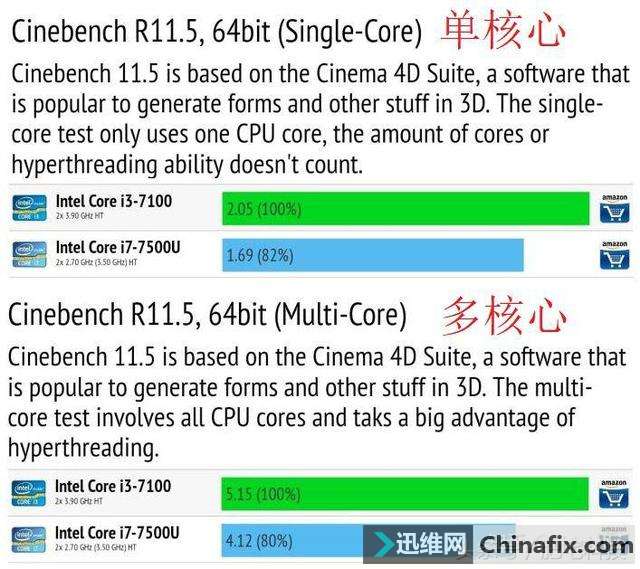

后缀K,这是重中之重,因为这个参数直接决定了处理器的TDP(热规划功耗),TDP低一级的处理器就是在强也追不上TDP高一级的处理器(仅限同代对比),比如i3 7100没有后缀,则tdp为65W+,i7 7500U后缀U,tdp只有15w+,然而我们来对比一下他们的性能。
我们可以看见,i7 7500U的性能无论是单核还是多核都是不如i3 7100的。
所以现在发现问题的所在了吗?i7的性能居然不如i3诶,所以我希望你们看完这篇文章后,不要再说所谓的i3,i5,i7了,真正有用的是后面那串数字和字母,i3,i5,i7不代表性能!!!
这里的对比只是告诉大家i3 i5 i7不代表性能,并不是想测评这两个U,我不知道评论区杠精抓着这个点喷什么低压和标压不能比?

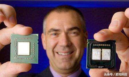

最早的处理器只有一个核心,所有的活就这一个核来干,到后面处理器的性能不够了,单核心也无法提升了,于是人们想到另一个方式,把两个处理器合并到一块,于是就有了双核处理器,早期的双核还真的就是把两个单核粘一块,后来工艺成熟后就把多个核心封装到一个芯片里了。

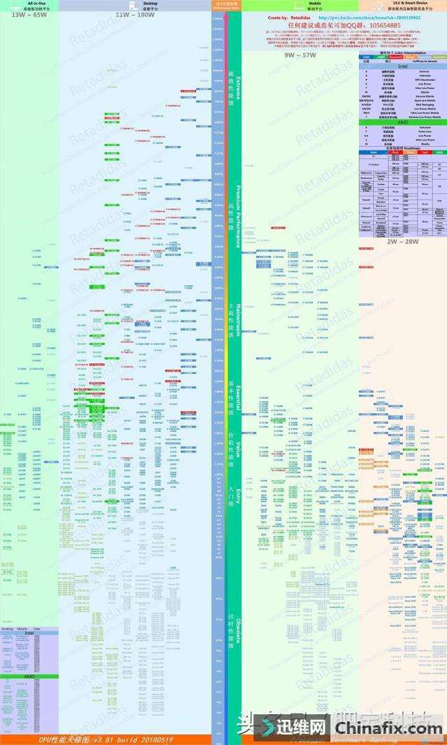

除了常见的处理器外,还有至尊系列的处理器,比如i7 5960X,6950X这些登录X299,X99平台的处理器,还有笔记本上的凌动处理器,后缀T的,S的,各种各样的处理器,比如8300H就是4核心8线程,上述表格就不起作用了,那么这么多处理器判断起来非常麻烦,那么这里提供一个最简单的东西,那就是处理器天梯图。
桌面处理器性能天梯图
www.mydrivers.com
天梯图直观的从高性能到低性能按顺序排列了常见的处理器型号,但是要注意的是,处理器天梯图中所描述的性能是处理器的综合运算性能,具体游戏性能需要参考多种原因,但是运算性能低的处理器玩游戏肯定差,运算性能高的处理器玩游戏虽然不能肯定厉害,但是肯定也不会差。上面那个网站的处理器天梯图只包括了台式电脑的,如果想参考笔记本的,这里有一张天梯图,看不清的请点击查看原图,这张图基本上囊括了现在市面上你所能看见的所有处理器型号了。在天梯图上各位也能看见不少i7是不如i5甚至i3的,所以看处理器不能就看i3 i5 i7,看的是后面的数字,不是前面那个。

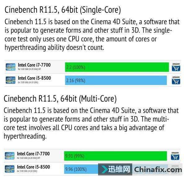

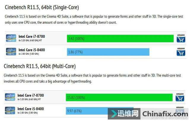

那既然4核不够我是不是要去买i7啊,当然不是,8代处理器开始i5是6核心6线程了,所以8代i5的性能理论上和7代i7一样,然而价格只有i7的一半。而8代i7虽然是6核心12线程,但是上面我说过,游戏不给你优化,在游戏内你多出来的线程就是废物。
截至到现在为止我还没有发现有哪个非沙盒类游戏能把i5 8400吃满载的,所以如果你的预算比较紧张,8400+1070ti的组合远比你8700k+1060的体验要好得多。

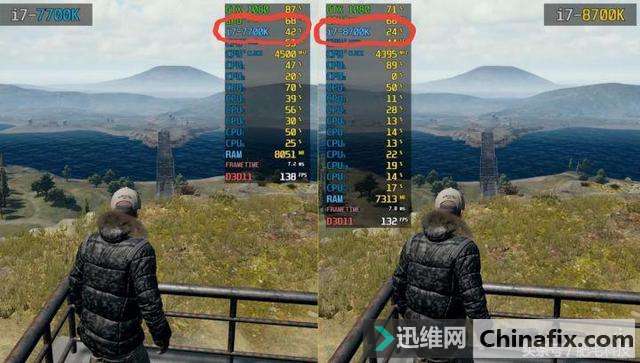

1080p最高画质下吃鸡,7700k的占用率只有平均40%,8700k甚至只有20%,i5 8400理论上比7700k弱一点,也就是说占用率在50%左右,那么你真的确定你需要一个i7来吃鸡吗?
游戏的帧数是由显卡进行渲染的,好的显卡远比好的处理器要重要的多。12线程的i7游戏帧数未必及就比6线程的i5高,假如某个游戏是4核优化,那么实际上i5 i7效果是几乎一样的,因为他们都过剩了,瓶颈在显卡上而不是处理器。很多人买了i7后会发现你的帧数根本不会比i5多几帧,大部分的性能所有浪费掉了。
