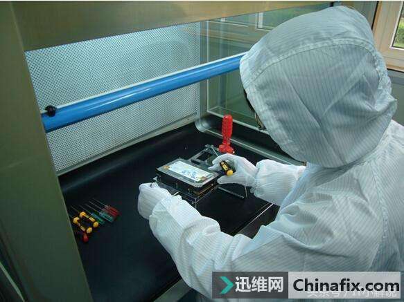

  首先我们看看机械硬盘的结构,虽然它比固态便宜,但也可能因为内部的运动部件慢慢磨损而报废。也有可能因盘片的物理损伤,比如磁头的划碰而破坏。即使你的硬盘坚如磐石,它的保护措施完善(没有受到撞击情、受潮或者其他种种的损伤),数据也会遗失,这是为什么呢?
硬盘数据丢失怎么恢复图1
  其中的原因是,硬盘以一簇簇的磁元储存数据,数据有特定朝向,但是随着时间迁移,朝向有可能翻转。然而,因为现在的硬盘都内置了定期自动刷新数据磁位功能,同时有检查错误的算法,能够检测并修复翻转的磁位。这时候的数据遗失太多是因为,硬盘连续5至10年都未被运用,所以大部分人不用过分担心。

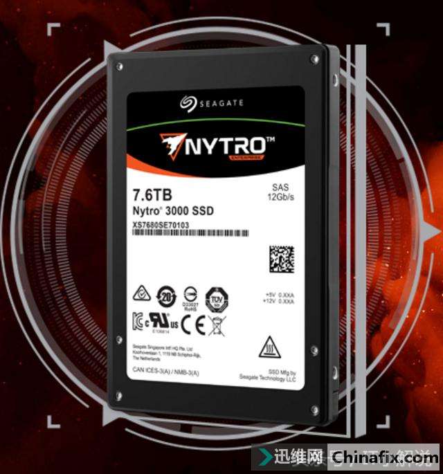

  固态硬盘数据更容易遗失,固态硬盘不合适做长期归档储存
  如果你要用磁盘做长期归档储存你就得当心了,相比之下,用固态硬盘长期储存数据,可就不稳定了。虽然大家常认为,固态因为没有运动部件,比起机箱硬盘更耐久,但是固态存数据,没有硬盘那么稳定。固态依靠在微型晶体管中束缚电荷(以储存数据会),电荷会随时间推移而减弱,并且越小的晶体管在增加固态硬盘储存容量的同时,也降低了寿命。虽然你可以通过避免SSD长时间断电,并时常防止固态通电与数据遗失,但是它们在不通电时,保存数据的时间,还不如机械硬盘。
硬盘数据丢失怎么恢复图3
  如果你住在气温很高的地区,断电不用固态的话,里面的数据可能一年都存不了。因为高温会加速晶体管中数据遗失的进度,所以你千万别把你装了固态的笔记本电脑长时间放在高温地方。
