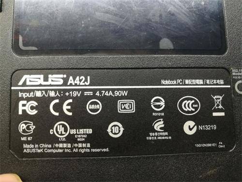

  同行送来一个笔记本,说是不触发,放下走人了。看了下笔记本有些年头了,华硕的USUS A42J。
华硕笔记本不触发检修思路图1

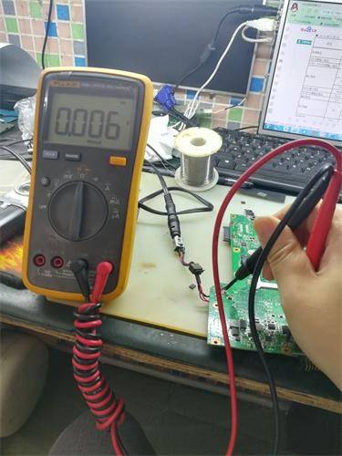

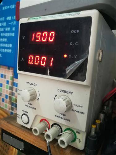

  既然同行说不触发,那我也就不客气了,拆了电池直接接了可调电源,0.001A。
华硕笔记本不触发检修思路图2

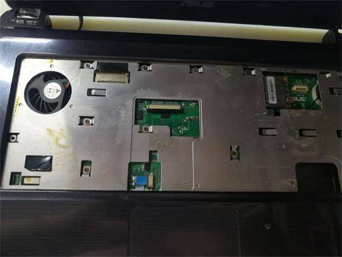

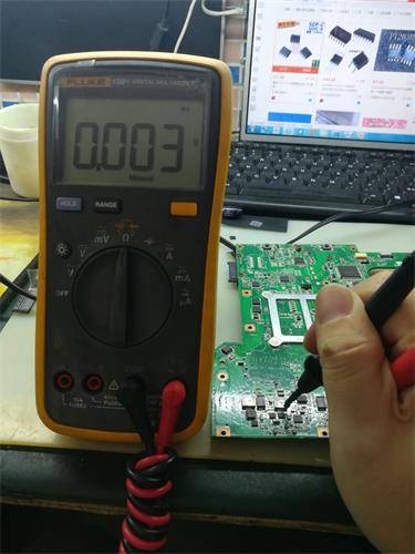

  感觉不太对,这么老的笔记本应该没有深度睡眠功能,能达到这么低的待机?按了几次开关,无任何变化,触发不了。不管那么多了,拆。当拆下键盘的时候发现有大面积进液痕迹。
华硕笔记本不触发检修思路图3

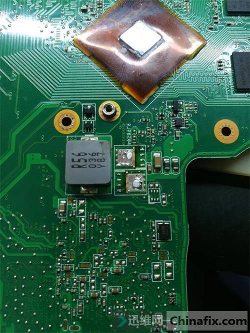

  拆下主板看了眼板号,K42JC R2.2,论坛下了个点位,开工。习惯性先看看维修痕迹。被动过几处,并没有明显缺件。再打个值,各大电感,公共点。发现两处故障。公共点6,3V电感3,看样子是短路了。都这样了居然没大短,这要是能触发都怪了。
华硕笔记本不触发检修思路图4
华硕笔记本不触发检修思路图5
  公共点有6的值,说明不是电容,很有可能是场管击穿了,测量发现是独显的PWM上管击穿,显卡的电感没短,希望还健在,更换场管一对,公共点不短路了。

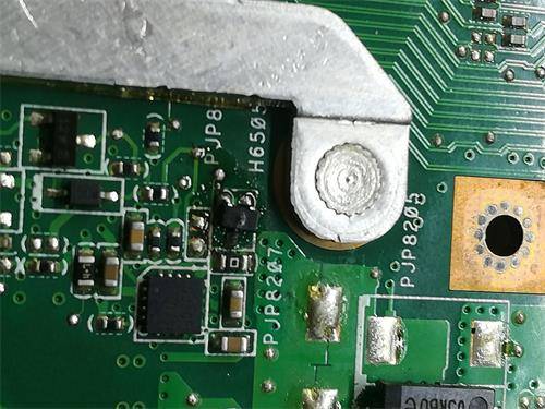

  换了个P管,再次通电,只听可调电源咯嘣一声,5A大电流,心里拔凉,赶快关电,这是飘出了一阵焦味,发现是之前被维修过的一个3脚芯片。查了一下,是个肖特基二极管。根据点位图,应该是给PWM做基准电压的。
华硕笔记本不触发检修思路图9

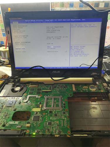

  量了下公共点又变成6了,测量一下,果然显卡的上管又击穿了。拆了上下管和三脚芯片不短路了,试着通了一下电,已经可以上电0.3A,除了显卡各电感电压都正常了,装上U和内存,看电流应该是开机了,接屏一看,果然亮了。
华硕笔记本不触发检修思路图10

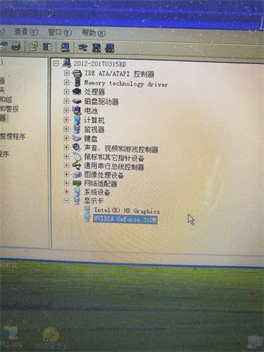

  集显已经正常工作了,测量了一下PWM周围的小件,感觉没什么问题,以前老师教过,屡烧场管,先换芯片和自举电容,华硕的QFN类型的芯片最难焊,多亏当初船长和阿林老师的逼迫,没短了练习,没掉链子,焊玩之后通电,已经可以正常上电了。接屏测试一下,网卡已经可以识别正常上网。看了一下管理器,独显已经正常工作。
华硕笔记本不触发检修思路图11
  维修到这里最终修复故障机。
