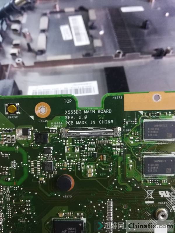

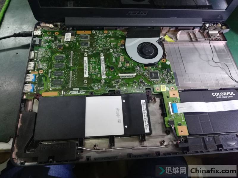

  接到收到其他维修同行的一台外地客户发来的华硕X555Y的机器,版号是X555DG,客户描述是机器不充电,换了新电池还是不充电,机器有进水的地方,没动 就发过来了。

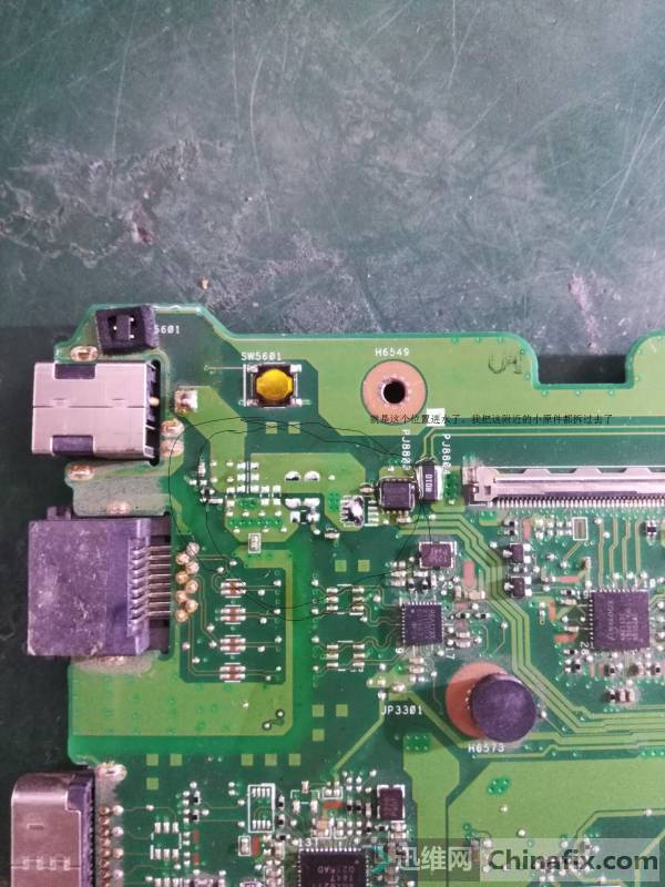

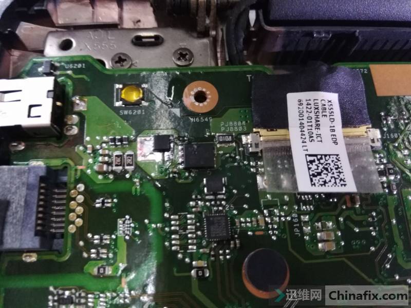

  我拆开机器后换了一个电池提示电源已经接通,没有检测到电池。发现进水位置在电源接口位置。经过测量发现有2个2R2电阻损坏了。

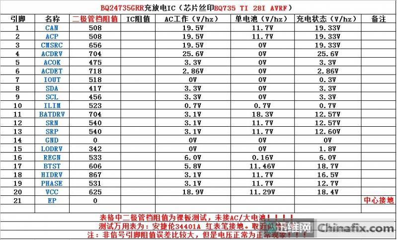

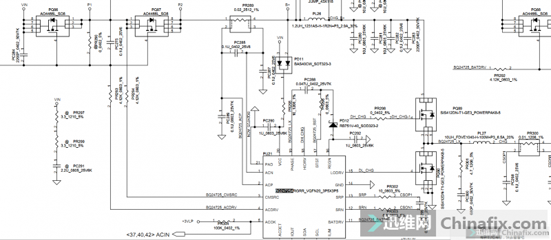

  找到一个差不多的主板,把主板电源接口位置进水腐蚀的小元件都换掉了。再开机,提示电源已经接通正再充电,但是电池电量一电也不长。又把充电芯片PQ24735换了还是一样。没办法就来论坛找了找资料。有同行上传的PQ24735的每个脚的电压。对照自己的测量了一下,芯片第4脚应该是输出24V的电压。可是我的主板芯片的第4脚只有19.7V.看到有些同行回帖说保护隔离电路的第一个场馆直接导通了就会出现这种芯片第4脚是19V的情况,测量了一下我的主板,果然第一个场馆DS级导通了。
  把场馆拆下来反复测量也是导通状态,找了很多主板也没见到特别合适的,手上有一个华硕型号类似版型类似的板子,但是保护隔离的2个场馆是小的,拆下来试了试,开机测试可以充电了,反复测试都没问题。
