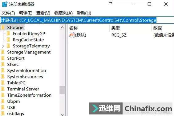

  2.定位到“HKEY_LOCAL_MACHINE\SYSTEM\CurrentControlSet\Control\Storage”项上,看看有没有StorageDevicePolicies子项。
U盘插入电脑无法读取如何维修图2

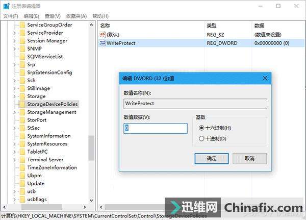

  如果没有,那么我们就新建一个StorageDevicePolicies项。
  3.新建好StorageDevicePolicies项后,再右边窗口建立“Dword值”并重命名为“WriteProtect”再将其值改为“0”。
U盘插入电脑无法读取如何维修图3
  看了以上小编说的,现在你知道U盘插入电脑无法读取如何维修了吧,怎么样,是不是很简单呢?完成上述操作步骤,重新启动电脑再插入U盘,U盘就可以正常运用啦!你还有其他的方法吗?一起来谈谈吧!
