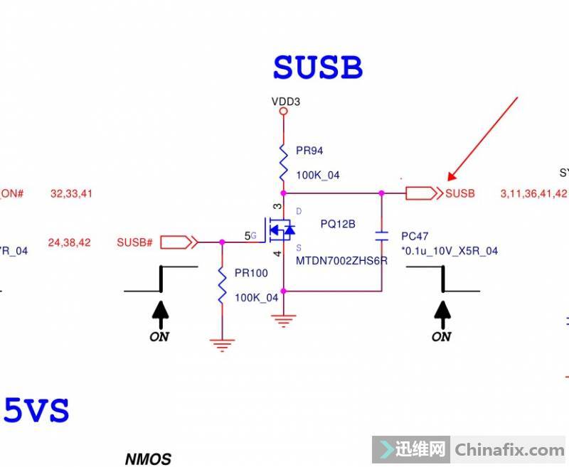

  这星期很奇怪,收到客户的3台神舟 K360E-i7 D1,板号6-71-W23S0-D02A,统统是一样的故障就是神舟笔记本掉电。人有走霉运。机器也是。很多时候都是同时出现。我先大致描述一下神舟笔记本掉电故障表现为。
  机器触发电流有时候在0.1A 0.2A ,或者0.3A 左右就掉电了。根本不亮。但是有时候电流上到身1A 多也不亮就掉了。有时候直接正常亮机器,然后过几秒就掉了。掉了后果几秒又重新触发。开机又亮又掉。有时候虽然重新触发却不亮。有时,你没拆机就是电流上不去。拆了可以上去亮机了。但是还是掉。
  我为什么要描述那么多呢。因为现象是不固定的。通过描述可以使看到我文章的兄弟心里有点底。让你好对症下药。总有一款故障可能和你的一样。期初怀疑过BIOS 。怀疑过桥,害怀疑过温控,最后,稳住了。这些都没搞。测量了所有电压都正常。最后还是被我找到神舟笔记本掉电故障。
  下面我直接说一下故障点。这个PQ12 双场管损坏引起的。那么我在这里上个图。分析一下原因
神舟笔记本掉电检修思路
  故障时测量PQ12B的3脚有1.1v-1.2V电压波动。5脚控制脚一直稳定输出3V 。很明显当5脚为高电平时。3脚应该为0V 而实际测量有1V 左右电压波动。正因为这个原因。造成SUSB 信号不稳定,导致机器掉电。当3脚波动严重时候机器根本不开机在0.2V 就已经掉电了
正常3脚开机后为0V 。
  希望通过我使大家更进一步了解神舟笔记本掉电这个通病。希望对大家有用。这个管子替换时候很好找。随便找个华硕的主板上面都有我是从K42J 板上拆的。先找到样子差不多的。然后测量1脚和4脚是否都是接地的。如果是基本上90%就是了。直接替换就行。都省去测量其它脚位了。
  好了,神舟笔记本掉电检修思路到此结束。
