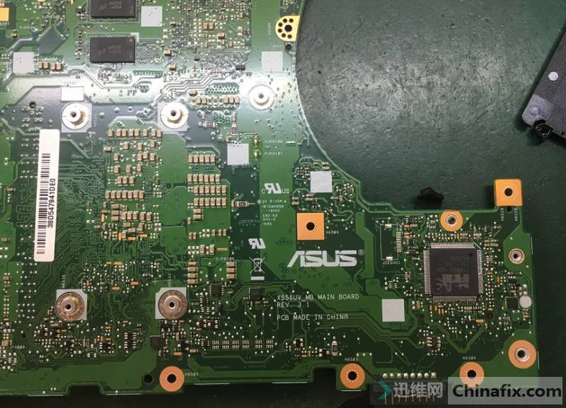

  进水位置在EC 的旁边,小进水简单清理后。接上电源就自动触发了,看电流是亮机子了,测进水位置的MOS管,没有输出简单的修一下,旁边的电阻腐蚀了导致G极没电压,管子没导通。以为就这样结束了就把机子装起来 按下开关不触发。

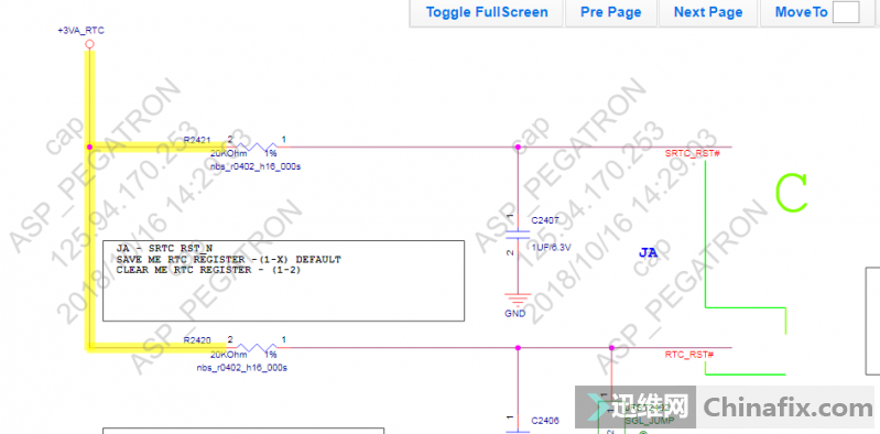

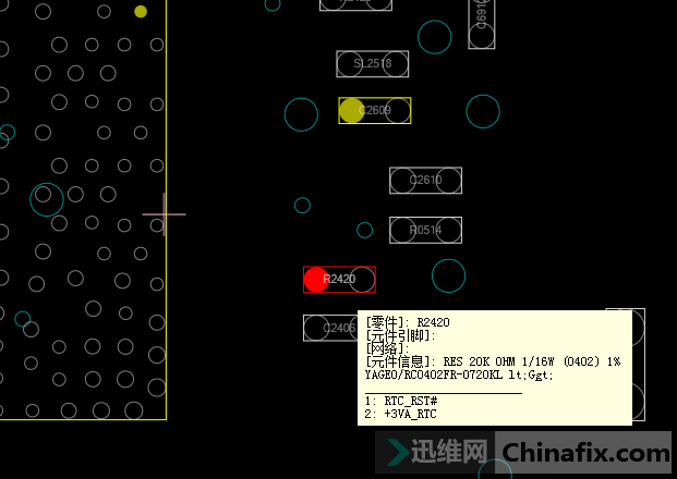

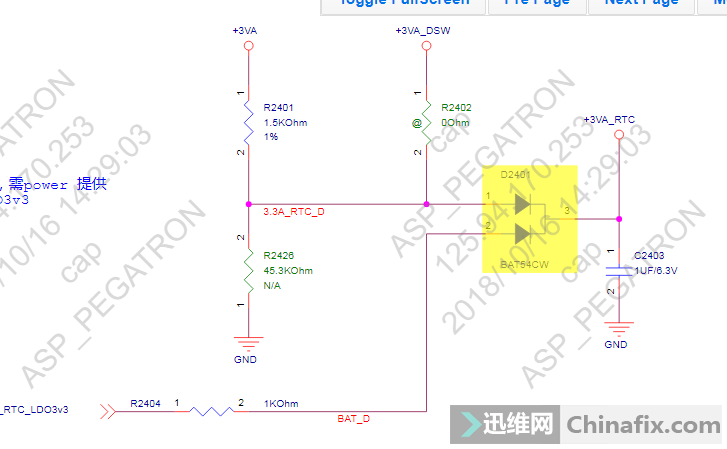

  EC有问题,CPU有问题。但是CPU是在另一面,没有进水的痕迹。订个EC换上后故障一样。再继续测条件,从桥的条件开始测,6代时序跟以前的没什么区别。测RTC电路供电3.3V 正常(这里就走了弯路了)当时测到这个3VA_RTC电压是3.3V 就没再继续测了,就跳过去。结果板子放了一天,隔天来后继续测信号,在RTC电路追查了一下,测到电压不正常。

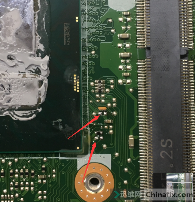

  电压在过了电阻后变成这有2.4V,里面断电看主板,发现有一丢丢的水来到了电容。立刻把两颗电容都给换了。电压恢复到3.3V。接上电源自动触发后关机,再次按下开关后立马能触发。
华硕X556UV笔记本不触发检修思路图2
  这两个电容。看了附近只有一个螺丝孔,估计水是从螺丝孔进来的。因为进水在是另一边的EC旁边 隔了很远。
