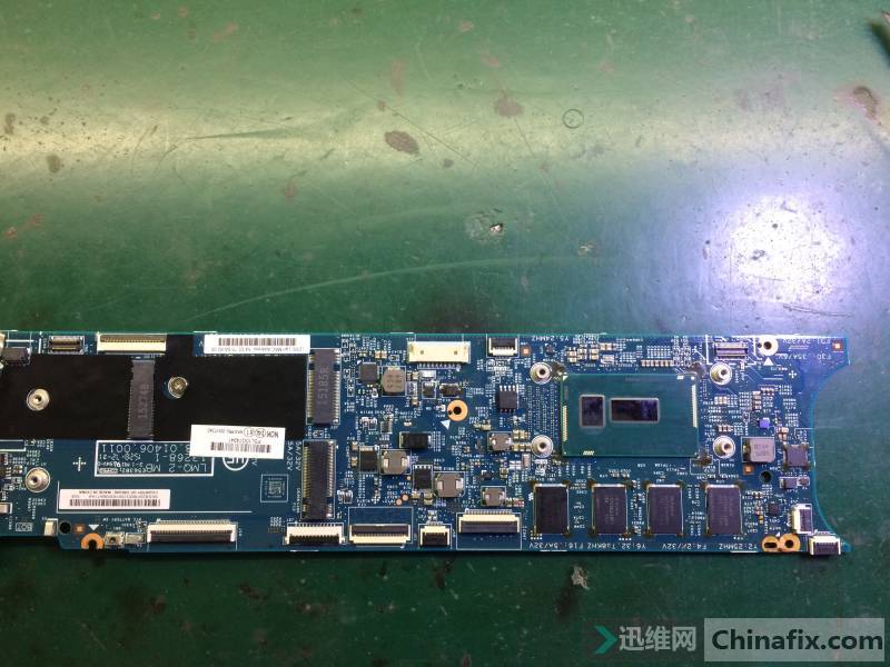

  收到客户的收到其他维修同行的一台联想笔记本,板型是X1,这款机型近段时间修到了好几片了,此机的结构类型是五代I5的板载的CPU,内存也是板载4G。
  故障表现为都是一样,故障表现为表现为整机触发后电流上到0.3左右,祼板上电到0.28电流有很小的波动。

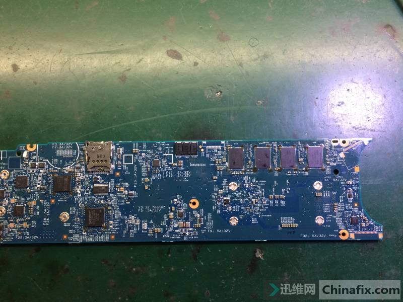

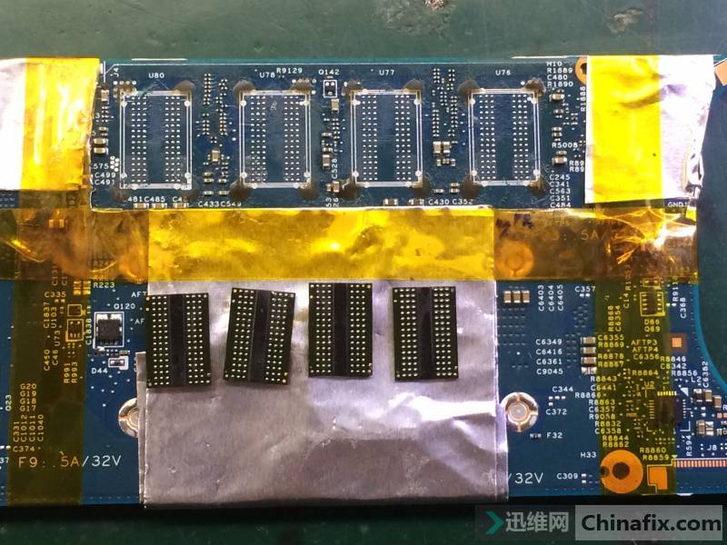

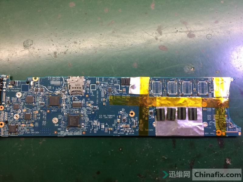

  经检测此机正常亮机的裸板电流在0.5左右。因此机没找到图纸,用示波器在板载内存旁边的电阻上无意间测到了一次类式内存排阻的波形,此波形测十次只会出来一次,跟椐经验判断应该是此机有跑码动作,但是不过内存,首先刷了一下BIOS,还是一个样,因此板又长又薄很容易变形,况且板的两面都有板载内存很容易引起内存颗粒空焊,因为没法判断是其中那一颗内存颗粒空焊,所以决定把内存颗粒全拆下来重植一遍。以下为拆装内存颗粒图片。
[attach]1728265[/attach]联想笔记本不开机检修思路图1
联想笔记本不开机检修思路图2
联想笔记本不开机检修思路图3
联想笔记本不开机检修思路图4
联想笔记本不开机检修思路图5
  以上都是拆装内存颗粒过程,大家都知到这种黑胶太硬了,所以除黑胶的时间会长一点!

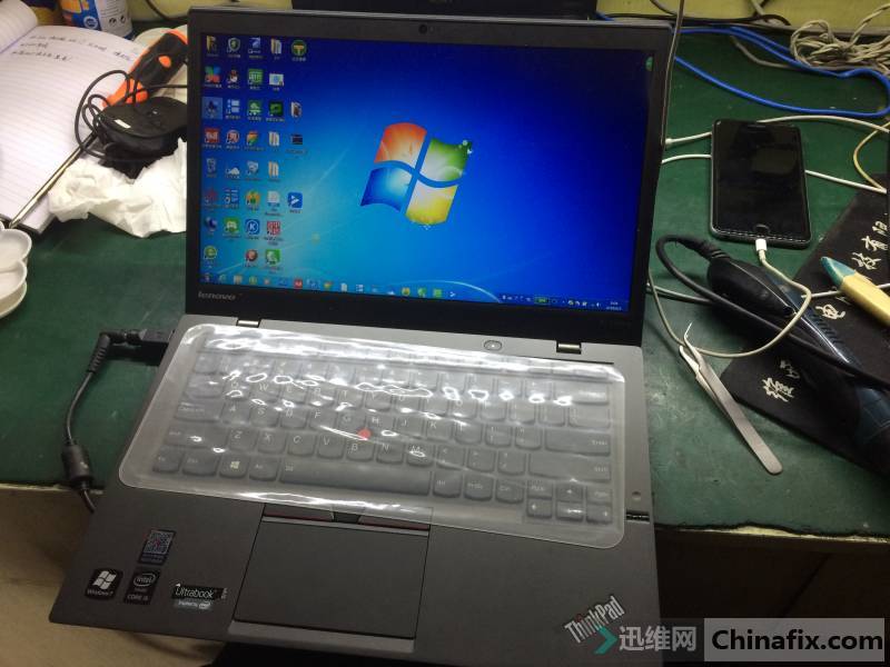

  再上一张亮机图,到此完美结束!修了几片都是植显存就搞定,所以可以定为此机的通病了!  联想不开机专题:https://www.jdwx.cn/zt/21850-1.html
