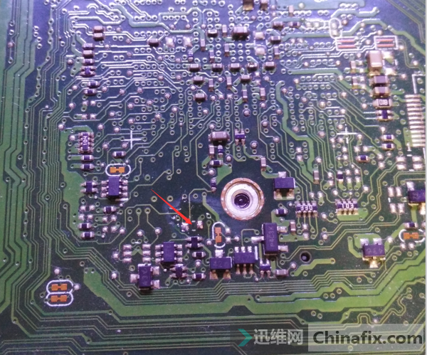

  收到客户的收到其他维修同行的一台华硕X450VC笔记本,描述故障为华硕X450VC笔记本不开机,话不多说开始维修。

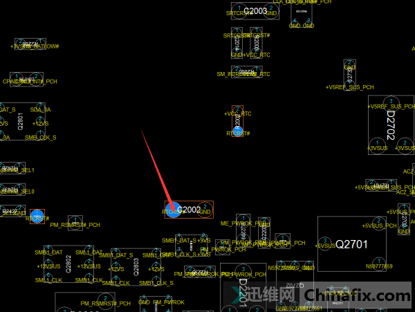

  待机0.005A 左右有3V 5V 触发后电流变为0.02A 而且电源指示灯亮起。这说明EC 已经收到信号而且工作了。很明显桥无反应。测量桥晶振无电压。下了一个点位。
  结合我平时维修时候的测量信号文本文档(我一般喜欢把重点信号直接放在文本文档当中,用的时候只要打开文档复制信号名称去点位图里查就行了。)
  直接复制RTCRST#信号去点位图查位置。找到后直接测量发现问题。我先上个图
华硕X450VC笔记本不开机检修思路
华硕X450VC笔记本不开机检修思路
  电容C2002 一段只有0.3V 拆下电容测量阻止只有2.9K 明显损坏。
