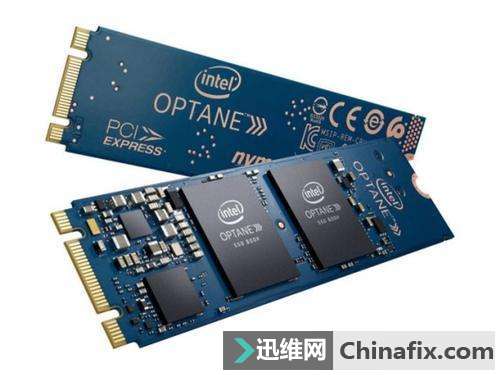

  一般来说,顺序读取/写入速度就是说SSD读写一个在硬盘一个位置的大型连续文件的速度都会在列在规格表的顶端,较高端的固态一般都会有500MB/s的传输速度甚至更高。虽说这些数字在某些时候确实重要,要是你需要同时传输许多数据,比如你在一个视频制作公司然后经常需要传输很多的视频。

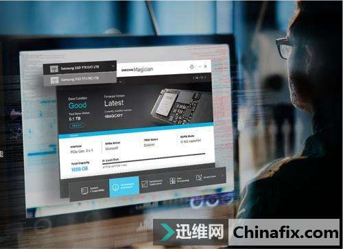

  除了单纯的速度,在固态硬盘的寿命方面,SSD的写入次数是有限的,超过这个极限SSD会报废。一般来说,大品牌高端SSD会用得久一些。

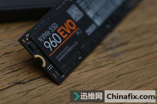

  格式化占用的空间,也就是说当你的电脑准备空硬盘的时候,它会将硬盘划分为区块,这会消耗一部分空间,SSD和传统机械硬盘都有这样问题。但是SSD之所以容量不寻常,与一种叫做"预留空间"的数据储存方式关系更大。

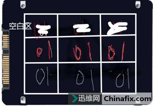

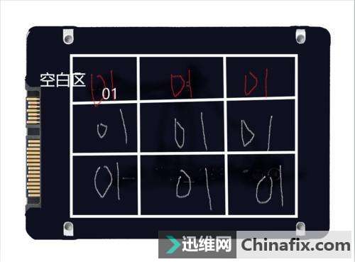

  因为构成SSD的NAND闪存有着固定的寿命,闪存的写入次数是有限的,所以在SSD上采用"预留空间"非常合理。SSD按页储存数据,然后页组成区块,和机械硬盘不一样,机械硬盘里的数据能随时被覆盖,但SSD的话需要擦除整块区块,才能更新已经写入的页。因此,SSD主控会先把新数据写在完全空白的区块上,之后将原区块中"好"的页复制到其他区块中,再将原区块整个擦除掉,这个过程叫做垃圾回收。现在应该很好理解SSD为了能让用户随时都能覆盖数据,需要保存有一些空白空间又或是预留空间。而预留空间是导致原始和可用空间不一样很大的元凶之一。

  把新数据写在空白区上

  然后复制在其他区,原区被擦除掉
  而且别忘了,不是所有硬盘都有相同比例的预留空间,SSD快满的时候速度会变慢,因此制造商通常会预留远高过最低7.37%的空间,也就是定义是10亿字节的GB和2的30次方,也被称为GIB的差值。实际上,高端SSD通常会预留高达28%的空间,因此对于一个真实容量512GB的SSD来说,在你的系统里可能只显示有400GB的可用空间。虽然不能用这些空间令人不爽,但这点牺牲延迟了SSD的寿命,保证了SSD的速度,对于硬盘写入大户来说 尤其是个好消息。你也可以自行预留更多空间,可以通过保留SSD空间为未分区,这样那部分空间应该就会被当成预留空间来运用,或者软件操作也行。
