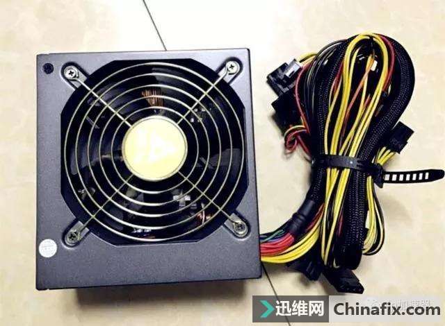

      在众多DIY硬件中,电脑电源虽然不能用性能来衡量,但是它相当于主机的心脏,为各大硬件"供血",因此它关乎着电脑主机的稳定性和运用寿命,因此选择一款好电源至关重要。那么电脑电源怎么选呢?我们要怎样判断电脑电源质量好坏?下面小编就来谈谈电脑电源怎么选才能买到质优价廉的电脑。
  八招教你判断电脑电源用料是否缩水
  1、主要元件:不少机电厂家为了降低成本,违背良心选用一些旧料,而运用旧料的电源的寿命就大大减少,尤其是网购几十元的廉价电源,基本都是运用旧料。尤其是方面,对耐压值要求高,选用大容量的电源可以耐高压且滤波性能好,不过成本也随之升高。

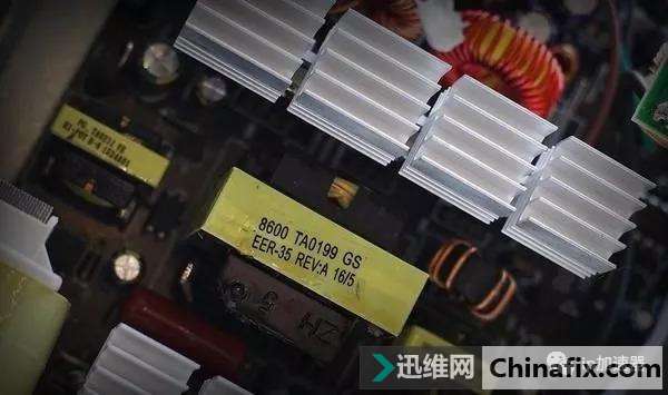

  2、主变压器:众所周知,台式电脑电源的变压器是由220V电压转换为各个部件的输出电压,比如+5V、+12V等,事实上,不一样规格的主变压器,会决定额定功率的搭配。
电脑电源怎么选图2
  采用E35规格的主变压器,功率可达到400W以上,但最好别超过500W
  我们知道,变压器常用的铁芯形状一般有E型和C型铁芯,而台式电脑电源通常是E型铁芯,由冲压成型的EI片叠合而成,绕组放在中柱上。根据钢片长度的不一样,分为E35、E39、E43等规格,对应的额定功率能够达到400W、500W、600W功率。
  例如,在选择500W额定功率的电源,发现却采用了E35铁芯的主变压器,那无疑是用料缩水了。

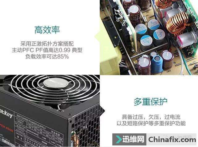

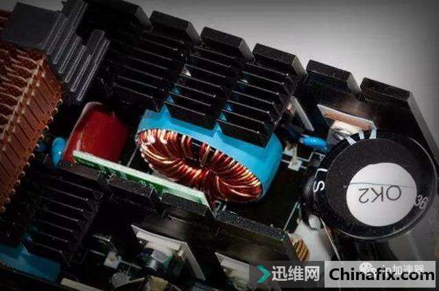

  3、PFC:PFC又分被动式(有源PFC)和主动式(无源PFC),主动式相比被动式获得的功率因数要高,可达0.97~0.99,并且在体积上更小,其重量更轻,电源可在较宽的输入电压范围(如90~264VAC)和宽频带下工作,不过成本要高一些,因此PFC主动式电源自然要比被动式电源要贵不少。
电脑电源怎么选图3
  主流电源基本采用了主动PFC
  一些杂牌、山寨电源,技术无法达到就滥竽充数,实际根本无法实现,有的索性省略。该模块是3C认证确定后强制要求具备的,假如电路中没有PFC电路无疑是假3C了。
  现在电源基本均采用主动式PFC规划,主动式PFC比被动式PFC能节约更多的能源。如果一款额定500W或者更高功率的电源还是被动式PFC,那么就不要考虑这种坑人的产品了。

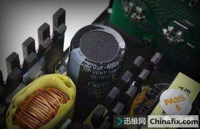

  4、主电容:电源的主电容的重要性还是蛮高的,电源的主电容其主要作用在于滤波作用,用来滤除高频和脉冲干扰,而主电容的容量直接 影响电源的保持时间。
  小编在这举个例子,三款电源:某款350W电源用的是台系丰宾主电容270μF、某款同350W用的是国产主电容270μF、还有一款400W的电源用的也是国产主电容270μF的那款。你能看出哪一款电源缩水最厉害吗?你可能觉得第三款缩的比较厉害,第一、二款就不缩。
电脑电源怎么选图4
  270uF 400V电容,最高不超过450W额定功率为好

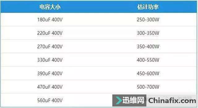

  其实,这三款的市场报价基本差不多,但是其成本会有些相差,这就是厂家隐性的利润。绝大数的厂家普遍比较喜欢缩主电容,其实不是叫"缩",而是刚刚好符合主电容规格实现的功率上限。从下表是留有相对留有余量的主电容选择搭配,你就能学习到电容大小对应的功率关系了。
电脑电源怎么选图6
  如果在上表上限部分增加50W,那么用料算是不错的,假如大幅度高于上表的功率范围,那么就有缩水嫌疑。

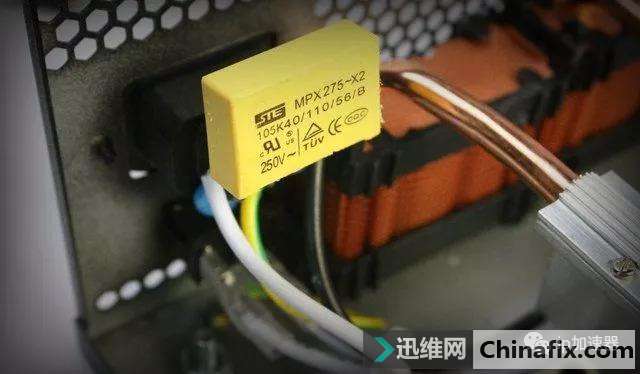

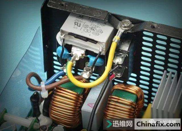

  5、EMI电路模块:EMI电路是由几只特殊的电容和电感所组成,可以极大的减少外界的干扰信号,特别是共模干扰信号对电脑的影响,提升电脑工作的稳定性。因为市电不是很恒定的220V,输入电压可能超出预定范围,负载也会出现过流、短路,以及电压本身出现问题时,保护电路可令电路停止输出,防止不安全的电压破坏电脑设备。如果没有EMI电路模块,后果可想而知。
电脑电源怎么选图7
  一级EMI
电脑电源怎么选图8
  二级EMI
  虽然EMI电路不影响正常的工作,但是对稳定性有着较大帮助。一般只要是品牌的电源基本会带有EMI电路,不过山寨、杂牌的电源会将它省略,电源的屏蔽性会大打折扣。

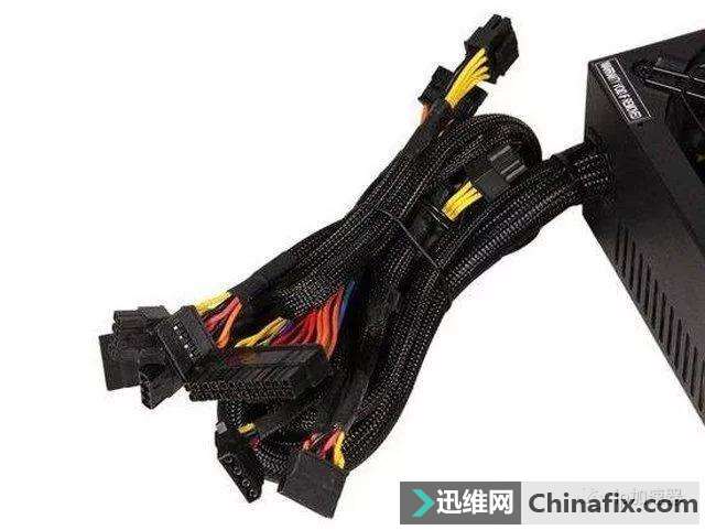

  6、线材:由于不一样的电源线材线径和材质也不一样,线材线径小、材质差,当电源工作负载较高,电源输出线材会发热变软,无疑会造成安全隐忧。另外,电源长度会影响机箱走背线,这点也需要注意下。
