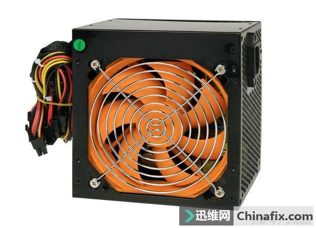

      电脑电源相当于主机的心脏,为各大硬件“供血”,电源的好坏将影响着整台电脑的其他各个部件能否正常运行。现在喜欢DIY电脑人越来越多,往往大家比较关心的都是处理器、显卡、硬盘和内存的参数,常常会忽视了电源。我们该如何挑选电脑电源呢?如何判断电脑电源质量好坏呢?下面随小编一起来看看吧!
如何挑选电脑电源?电脑电源质量好坏的判断方法 图1

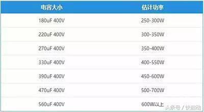

 4、主电容
  前面第一点就说到了,电源中的电容非常重要,而主电容的主要作用就是滤波,用来排除高频和脉冲干扰,保证电源稳定运行,那么如何看主电容有没有缩水呢?下面就给大家一个表格,可以对照一下。
如何挑选电脑电源?电脑电源质量好坏的判断方法 图2
  按照上面的表格,如果多出50W的话,也算是正常的,但是如果超过最大功率50W的话,那么一定是用了缩水的电容。

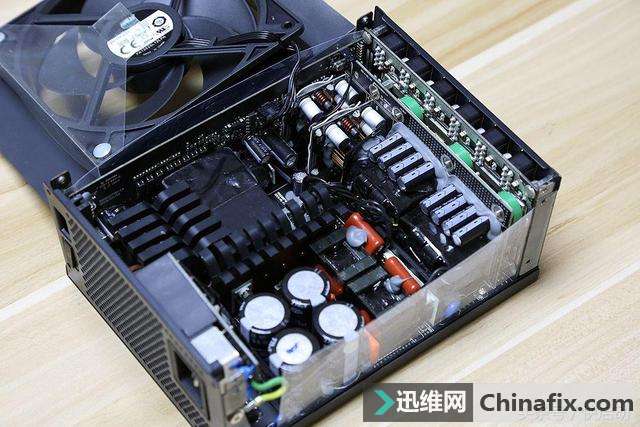

如何挑选电脑电源?电脑电源质量好坏的判断方法 图3
 5、EMI电路模块
  EMI电路是由几只特殊的电容和电感所组成,可以极大的减少外界的干扰信号,特别是共模干扰信号对电脑的影响,对于电脑的稳定性非常重要。
  我们常用的220V电压并不是一直稳定在220V的,有时少,有时多,那么当电压超出220V的时候,如果没有EMI模块,就容易出现过流、短路等问题,非常容易破坏电脑的其他部件。
