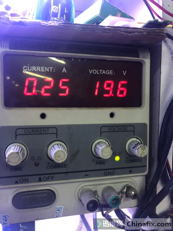

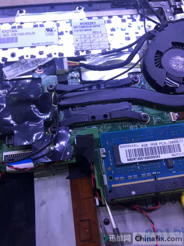

  收到客户的收到其他维修同行的一台联想X240,客户描述说开机会滴滴响5声,话不多说,开始维修。
  客户说8月27号给别人维修过了,有时可以开机,有时滴滴响5声。但在我手上没有亮过。开始拆机,BIOS发现是之前有刷过,我也刷了一个原工厂的BIOS也是一样。测开机电流0.25,滴滴5声响。
联想X240笔记本滴滴响5声检修思路图1

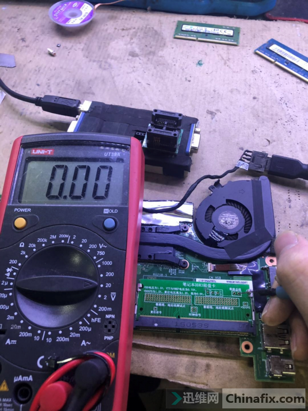

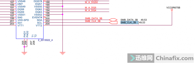

  我压一下板子开机又亮一下!还是上假负载打值吧,发现SMB_CLK_3B电压没有。
联想X240笔记本滴滴响5声检修思路图2

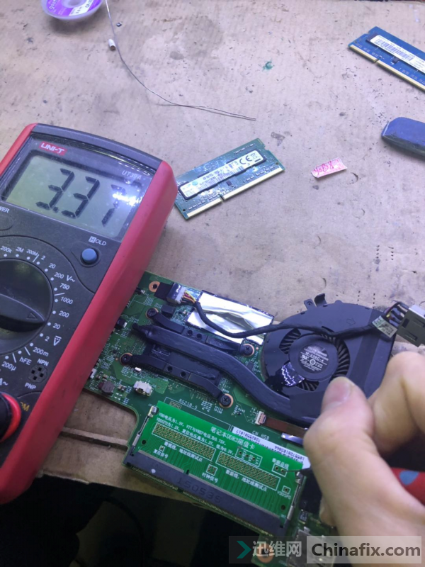

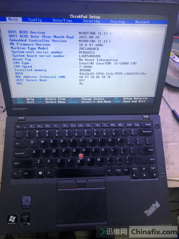

联想X240笔记本滴滴响5声检修思路图3    阻植无穷大 ,量出来的点阻植有500欧左右,正常。经查是插槽与插槽焊盘空焊了加焊了一下,电压OK了。上电完美亮机。

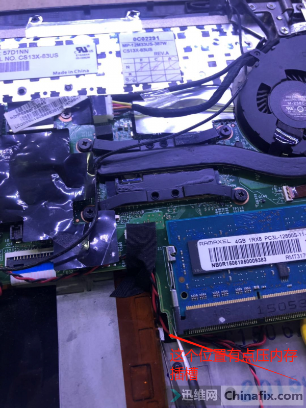

联想X240笔记本滴滴响5声检修思路图5     我把C壳固定主板插槽的铁剪了,这样不让主板变形。

  维修到此结束。
