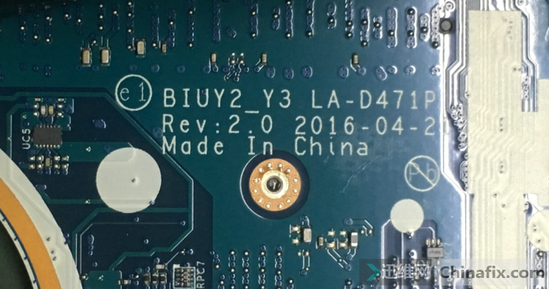

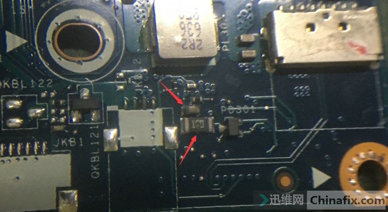

  立马上螺丝刀准备拆出主板。 将主板拆好后幸运的发现了故障点。电池接口处旁边的100电阻烧了。
联想YOGA 710-14IKS 笔记本不触发图3

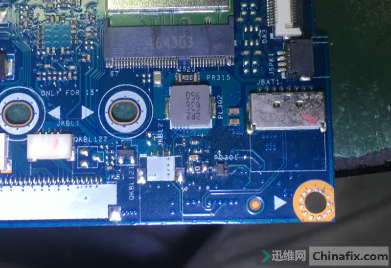

  测了一下阻值为0欧姆把电阻和电容一起拆了。更换后测了阻值正常。
联想YOGA 710-14IKS 笔记本不触发图4

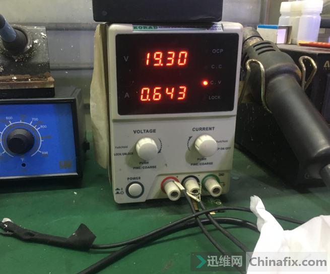

  在接上电源是,自动触发,看电流跳变应该是亮机子了。

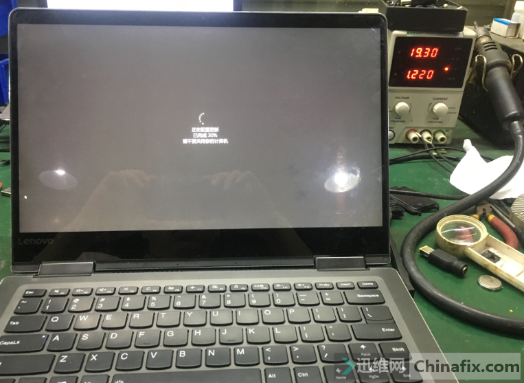

  装机后顺利进入系统,维修到此结束。
