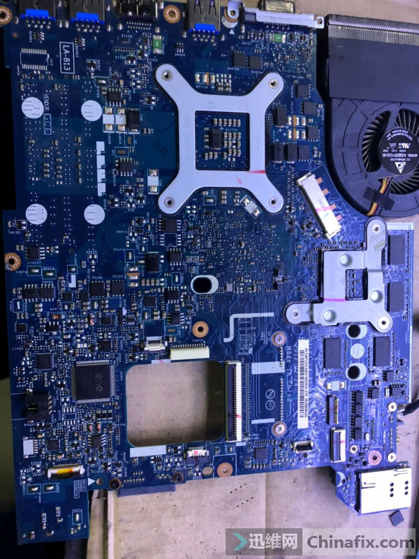

  收到客户的收到其他维修同行的一台联想E430笔记本,描述故障为联想E430笔记本不开机,话不多说,开始维修。

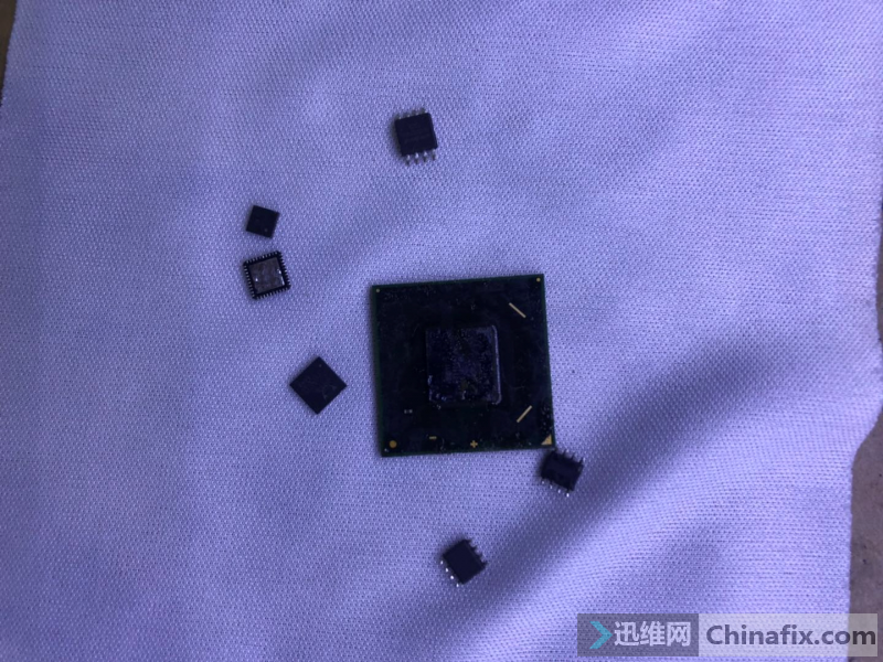

  上电0.03跳动 心想这个不就是大短吗?用拆机烧机大法 发现3V,上管死了拆了管子,无大短,量了一下桥也死了。还好手上有这个好的桥。先拆了桥,因为有黑胶掉了几个空点拆得还算完美 ,3V还有短的 又拆了EC后 组值正常了好吧 一个个来,我手上有SLJ8E,植好重做回去 。KB9012QF A3因为手上有换下来的主板,于是拆一个装上去后,又把待机3V、5V的蕊片换了。
联想E430笔记本不开机检修思路图1

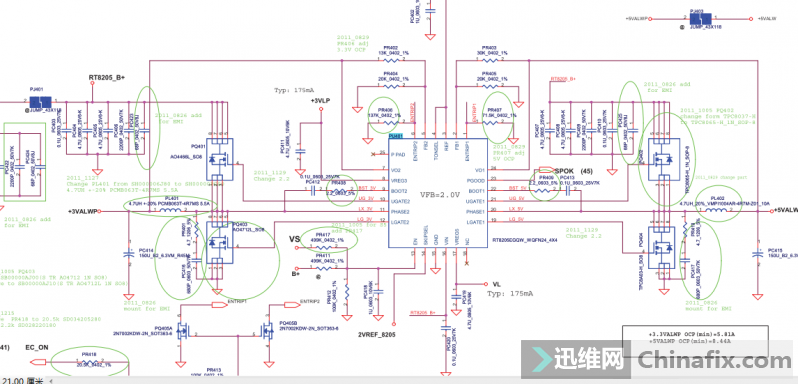

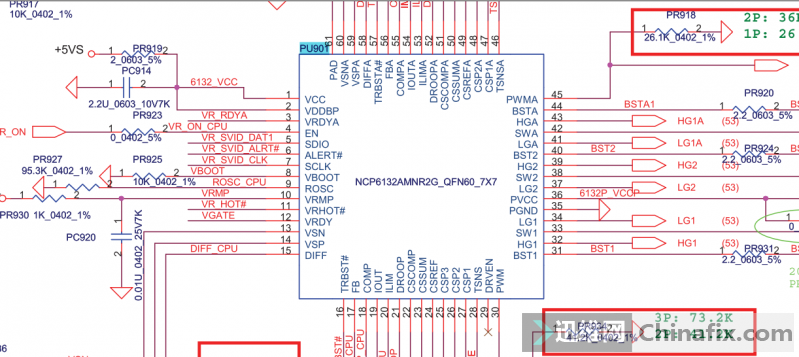

  RT8205 3V的管子换了一对,再上电量了一下待机出来了。按一下开关,电压马上跳到0.6,没有上CPU来 这个电压不对呀 ~主板摸了一下发现声卡蕊片发烫好厉害。把声卡拆了,开机电流在0.3左右掉电上电。上CPU后电流也是0.3掉电,量了各组电压 CPU这边的电压没有,又把CPU电源蕊片给换了,NCP6132A 换后一样!
  认真查一下,CPU的芯片的开启有了,1.5V转进来了。

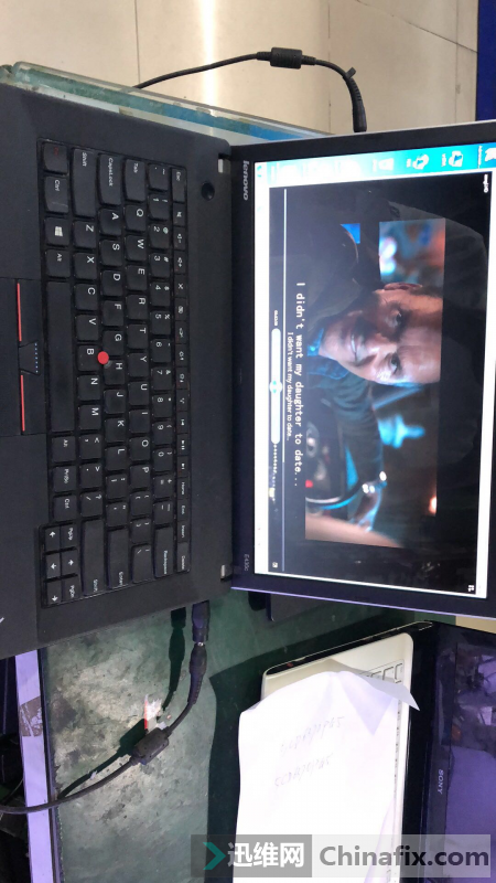

联想E430笔记本不开机检修思路图2   以前维修这个机子掉电,0.3掉电,BIOS也会的,我打了一下BIOS的波值,发现BIOS完全死的。双BIOS拆U6写U5 !上BOIS读的时候发现 BIOS自身也是坏的,可能是3V电压过高让芯片也死了,换完BIOS写完,装上去开机秒亮 !心喜了装声卡,因为手上没有CX20671-21Z,我坏主板E431上的是CX20672-21Z,装上完美OK。装上网卡小板这边,待机又高了0.12,网卡又死了。 RTL8111F 换完正常后装机,刚好下班时间到了.这个机子死了一片,还好认认真真的去一个个换好,解决。
