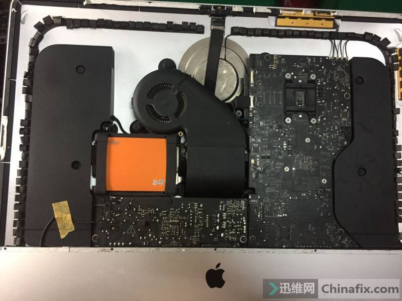

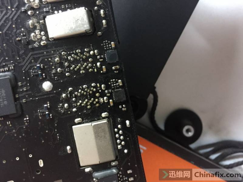

  收到客户的收到其他维修同行的一台苹果A1418一体机,昨天下午7点接的机器,三代I5独显,故障通电按开机键无反应,客户递过来的时候说是插电源按开机键没反应,问我是不是开关坏了,不多说先当客户面拆下屏然后测开关键是好的,推断可能是主板短路或者漏电保护,给客户爆好价格开修。
  苹果主板通常会比其他牌子的主板难修,所以修这样的机器需要个几年维修经验,图纸就不找了,找了也没多少时间来分析,2016年的时候这台机器在我这里修过,当时故障账本上有记载为通电大短,主板有电容烧糊导致主板表面铜皮破损和断线,挖干净以后处理好损坏的位置飞好线亮机客户一直使用了2年多,这次问题比较复杂,先看版号。
苹果A1418一体机通电无待机检修思路图1

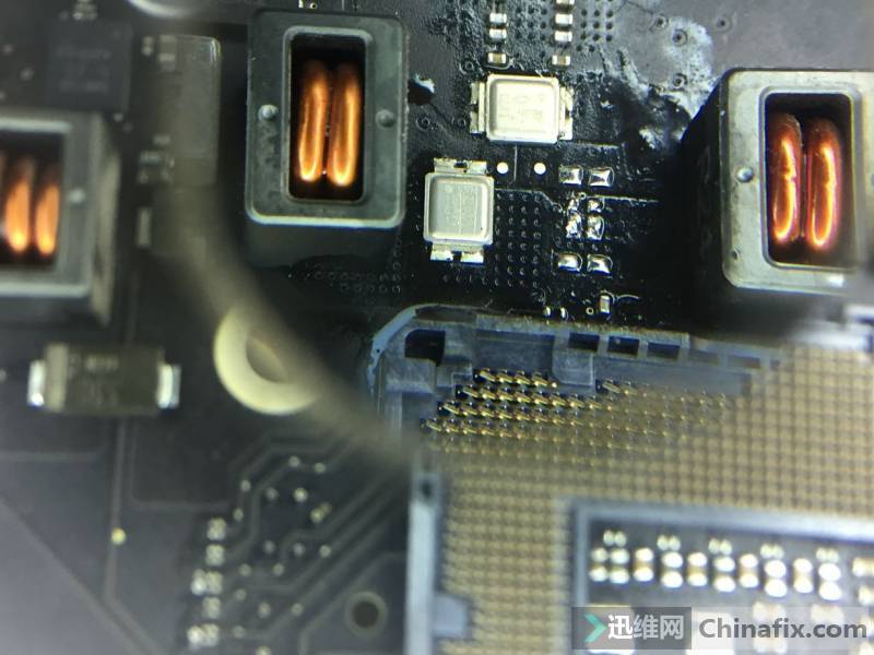

  待机3V 5V短路了,拆掉待机芯片以后还是短,看图。
苹果A1418一体机通电无待机检修思路图2

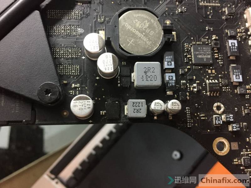

  芯片为62383C HRTZ,拆掉3V 5V低端管测得3V低管导通更换以后正常,5V低管D极还是一样短。
苹果A1418一体机通电无待机检修思路图3

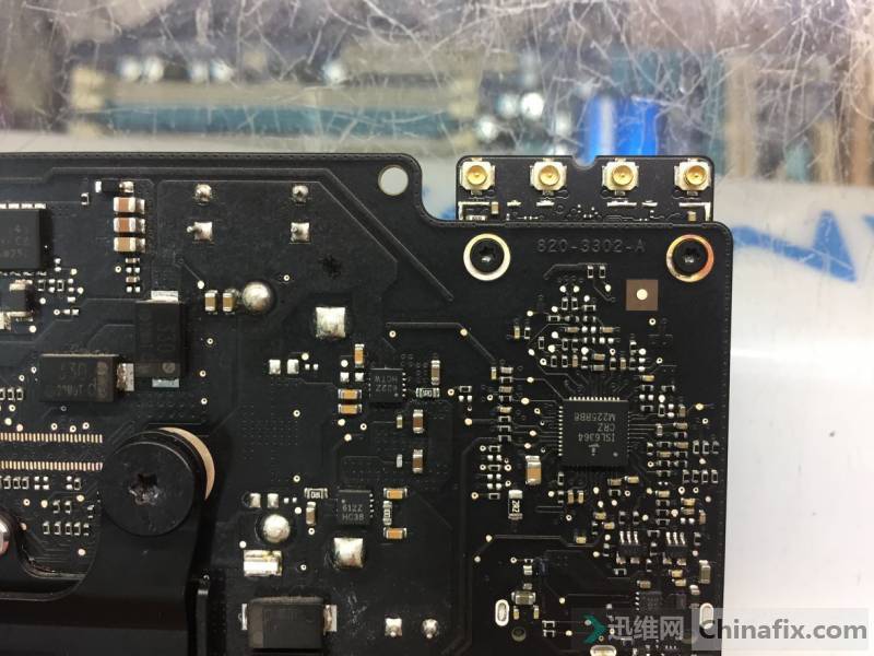

  移除主板上跑得通的所有电容还是短,注明一下:3V 5V短路阻值1欧,所有必须要有个很牛逼的万用表才行,3V正常以后再慢慢查5V,最后查到USB接口雷电接口处电容短。
苹果A1418一体机通电无待机检修思路图4

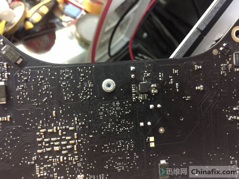

  通电按开机键大概5秒风扇转了以为会亮机,没有听到开机咚的一声,15秒左右的时候主板反面冒烟了,断掉电源拿出主板一看CPU下方的铁壳管烧黑了,摘下看到焊点比联想V470常用的铁壳管多2个焊点,测了下引脚发现内4焊点有3个点相通,请教了饼哥以后决定尝试用Z470常用的2脚铁壳代换试试,取下以后看到没里面4个点。
苹果A1418一体机通电无待机检修思路图6
  歪着焊一般可行但还是怕焊短,直接飞线吧,飞好以后先焊外壳然后里面2点要一起点,要不然随便点哪一个另一个就会融焊,再用导热软垫把铁壳管包裹一下来导热,不然时间长了线会脱(毕竟没焊在主板上面无法散热)。

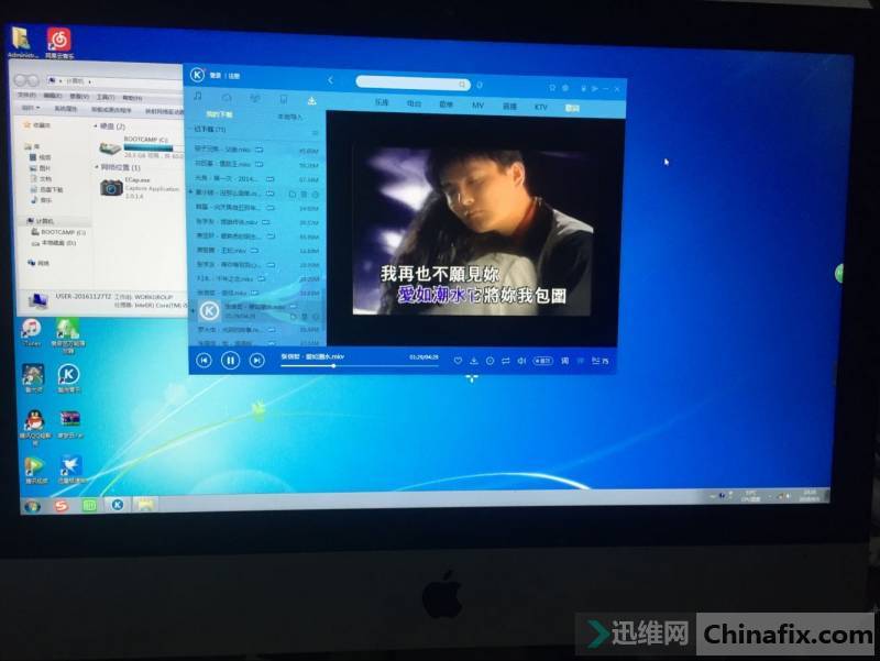

  随后简单装起来试机,装好风扇和喇叭先不接屏看看能否有开机声音,通电果真咚的一声响了,应该是没有问题了,但是这个情况无法分析,原先4脚铁壳烧黑只能推测为老化和性能不良。
  装好主板和屏幕,再晒个亮机图。
苹果A1418一体机通电无待机检修思路图7
