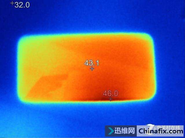

iPhone X正面温度
图中可以看出,蓝色位置是测验的环境温度,温度为32摄氏度。屏幕面的温度相对较为平均,为46摄氏度。

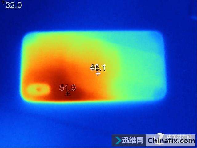

iPhone X背面温度
手机背面的温度依旧集中在手机背面的摄像头区域,最高温度甚至达到51度,这样的温度,会对握持体验造成显著的影响,感觉就像握着暖气片,相信用过iPhone X的用户都有体会。那iPhone XS的表现有没有改善呢,我们来看结果。

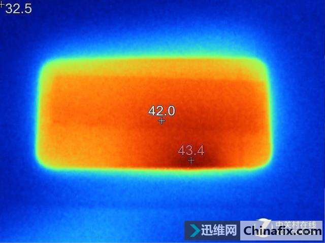

iPhone XS温度测验
用图说话:
iPhone XS正面温度
30分钟的NBA2K18全高画质后,从红外温度图上可以看出,相对于iPhone X,iPhone XS的正面温度并没有太多的改变,温度只有有微弱降低。
正面温度为43.4摄氏度,A12更高制成的的优势并没有特别的显现出来,相比iPhone X可以说是改变不大,造成这种情况的原因,我们稍后再分析。我们先来看一张手机背面温度图。

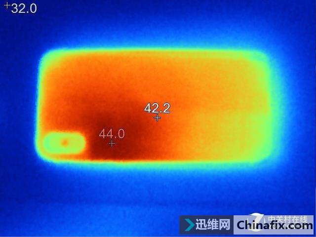

iPhone XS背面温度
虽然iPhone XS最高温度相对与iPhone X降低了8度,但是可以显著的看出,两代iPhone的温度分布是完全相同的,并且高温区域非常集中。那么,导致iPhone XS散热不均匀的主要原因是什么呢?这与iPhone X/XS特殊的内部结构有关。

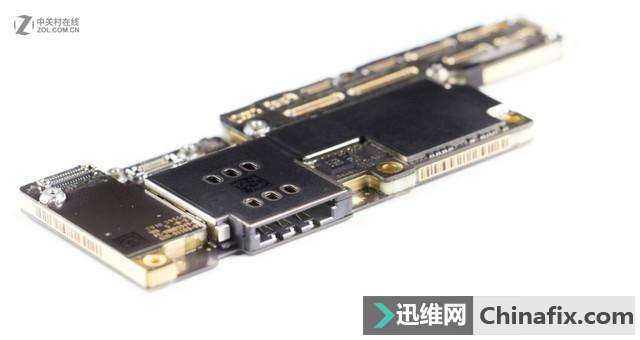

iPhone XS系列的层叠主板
不一样于安卓手机所广泛采用的单层主板,自iPhone X首次采用层叠主板后,今年的iPhone XS还是继承了上一代的规划,同样采用了层叠主板。
从优点上来看,采用层叠主板能最大限度的压缩主板所占的空间,为电池腾出更多位置,提升了电池续航水平。
从缺点上看,这样的主板对手机SoC散热有很大的影响。尤其是苹果将散热大户(A11/A12处理器)封装在主板的夹层中间,使原来可直接导向金属中框的热量不得不透过主板进行传递。

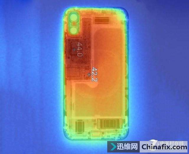

X光图与温度叠加(X光图来自ifixit)可以看出热量集中在主板位置
这样的规划对手机背部的散热效率有很大影响,iPhone X糟糕的散热就是最好的证明。那iPhone XS的机身温度为何有大幅改善呢,这应该是苹果的A12处理器采用了7nm制程的缘故。
