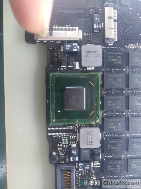

  收到客户的收到其他维修同行的一台苹果A1398,板号为820-3332-A,描述故障为开机反复掉电,话不多说开始维修。
  这个机器客户送修的时候,插电源开机,电流跳到0.1几A,立马掉下来,反复跳几次后电流停在0.022A,有时候裸板带喇叭插电10多次,会有一次正常开机,咚的一声。因为没接屏,开机后屏亮不亮不知道。
  维修过程:

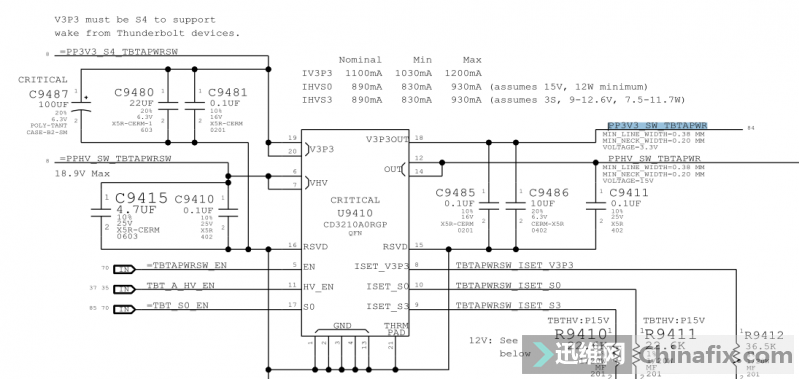

  1、刷个BIOS,测试故障依旧,电流停在0.022A时,按照时序测量,pp3v3_sw_tbtapwr此电压没有,测量U9410供电3.3正常,开启=TBTAPWRSW_EN信号没有。
苹果A1398开机反复掉电检修思路图1

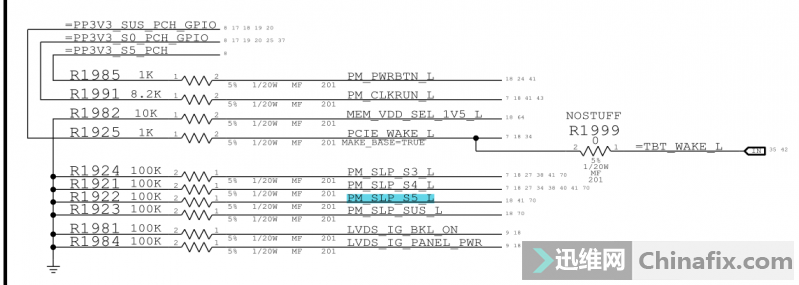

  继续追查,此开启来自U7970门电路,测量门电路6脚供电3.3正常,2脚PM_SLP_S5_L为0V,这个都知道,南桥发出的。
苹果A1398开机反复掉电检修思路图2
  测试点在R1922这个下拉电阻,表笔电压档点在此电阻,插电,3.3会正常,主板加电正常开机,去掉万用表笔,故障出现,反复测试都是如此,判断SLJ8C南桥不良,换桥。

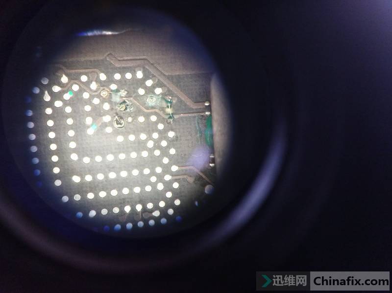

  2、拆桥掉了4个点,对照点位,分别是南桥的PIN2(GND),PIN629(WOL_EN),PIN708(PM_SLP_S3),PIN734(UNCONNECTED_154),只好挖板补线。
苹果A1398开机反复掉电检修思路图4
  补完线,BGA做桥。

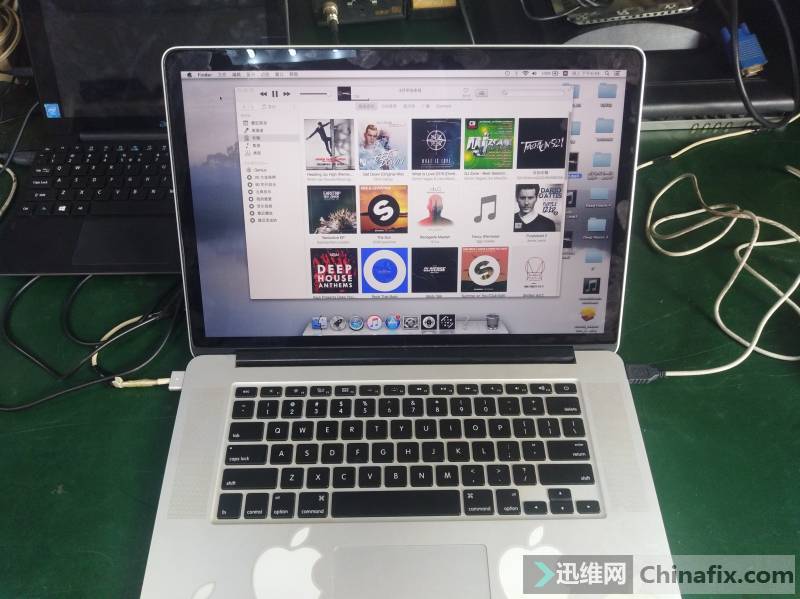

  3、南桥换完,接着那就肯定需要刷BIOS了,不刷BIOS会卡在LOGO,不进系统。下载饼哥分享的BIOS(https://www.jdwx.cn/thread-1007325-1-1.html)有开机声音不显示,刷了ACT分享的BIOS(https://www.jdwx.cn/thread-1131419-1-1.html),开机有显示了,卡LOGO,看来还是要改ME,刷上亮机进系统了。附件是图纸,点位,还有时序,以及原机备份和合成的各种BIOS,标注了修改ME的,都是修改过的,测试没问题的。
  最后来一张亮机图。
苹果A1398开机反复掉电检修思路图5
