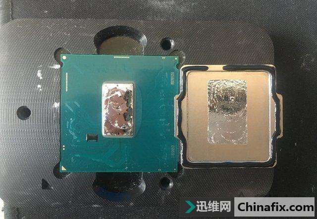

  CPU钎焊是什么意思?
  众所周知,处理器为了保护内部处理器核心,在处理器的顶部增加了金属顶盖,主要是防止处理器散热器直接接触处理器核心,有利于保护处理器核心。但是在处理器核心与金属顶盖之间会有空隙,通常会在处理器核心上与金属顶盖增加一层导热介质,而这种导热介质可能是硅脂或者钎焊。
  钎焊是一种低熔点金属,也可以称之为“液态金属”,而金属的导热能力无疑要比硅脂好的多。此外,导热硅脂长期运用,忽冷忽热的温差变化,会导致慢慢变干变硬的情况,而导致处理器高温,并影响处理器的运用寿命。运用钎焊在散热方面优于硅脂,但是钎焊的成本也比硅脂高不少。
  现在AMD锐龙全系处理器均采用钎焊散热,而八代酷睿处理器及历代酷睿均为硅脂,相信intel在第九代酷睿会采用钎焊散热,让我们拭目以待。虽然intel的高端处理器,不少玩家选择开盖换液金,但是处理器破坏风险较大,后期无法通过intel享受质保,请慎重考虑。
