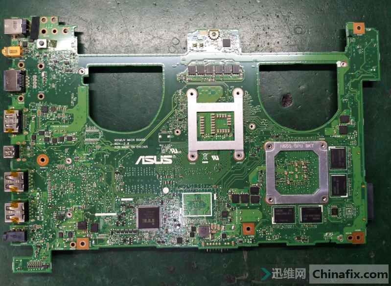

  先看下主板正反面照片。
华硕N550JV进水不开机检修思路图1
华硕N550JV进水不开机检修思路图2

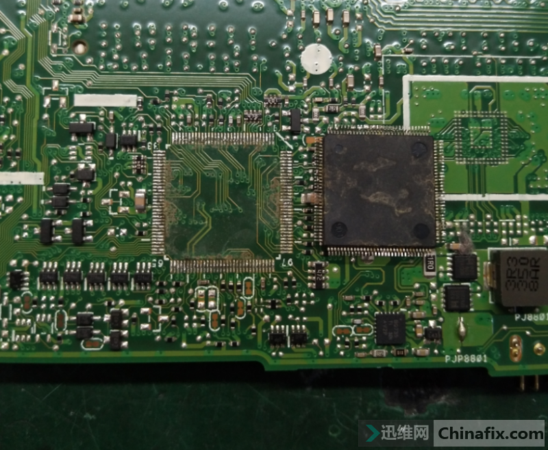

  主板正反面看了下还是蛮干净的,目测EC有进水,直接拆了换一个!
华硕N550JV进水不开机检修思路图3

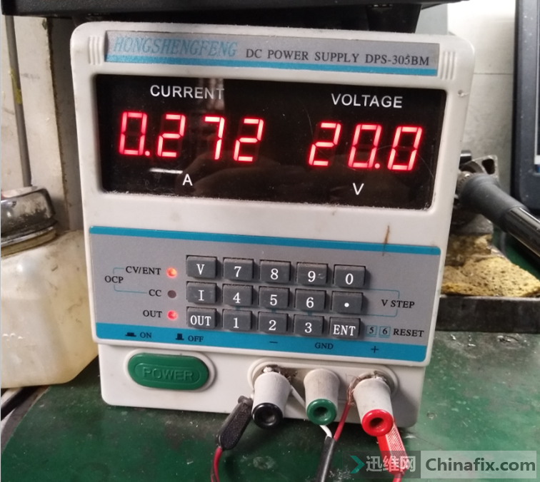

  更换后打值无短路直接上电,自动触发0.27A,明显缺电压!

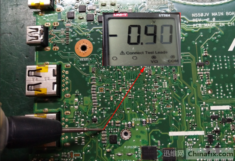

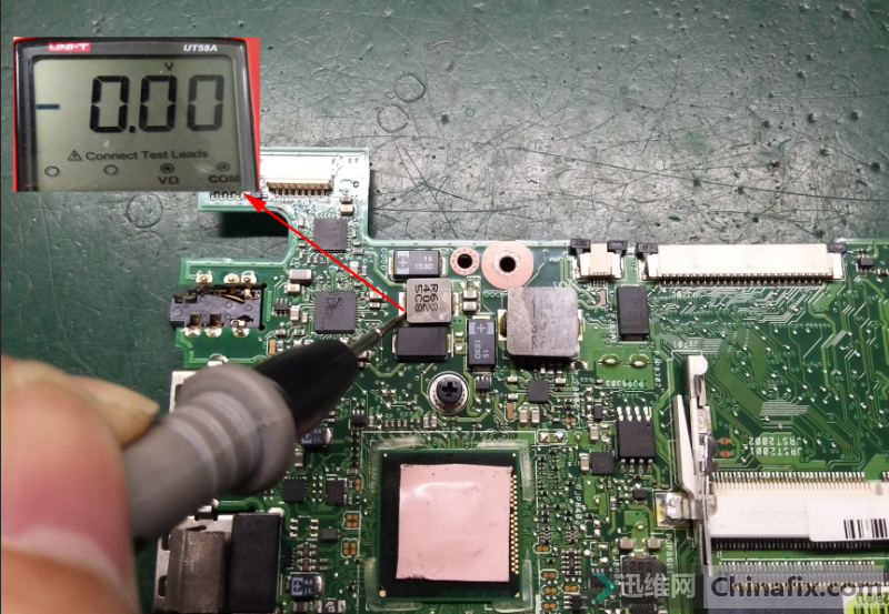

  测各路供电发现PL8200 +VTT_CPU_VO 无电压输出。
华硕N550JV进水不开机检修思路图5

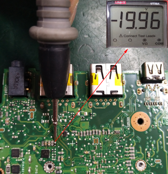

  打值无短路,测芯片条件发现TON无电压。
华硕N550JV进水不开机检修思路图6

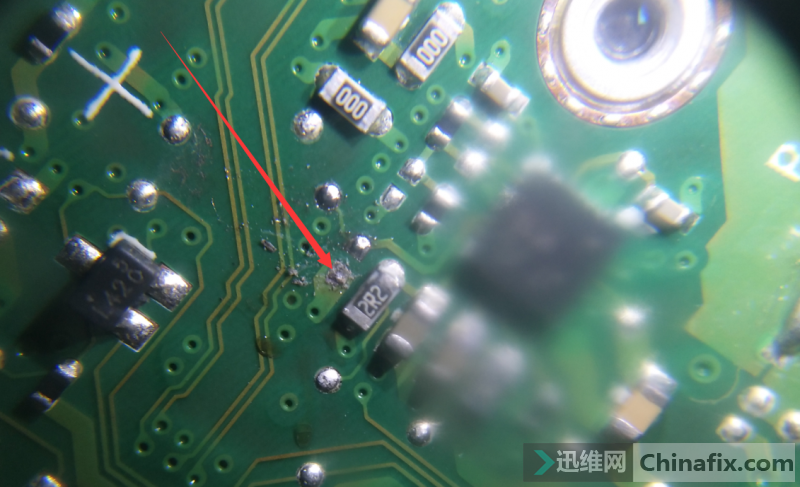

  拿放大镜看发现电阻一端已经腐蚀,拆掉电阻发现焊盘也已经氧化了。用小刀片挂开铜箔,上锡,找个1M电阻装上,TON电压已经恢复正常20V。

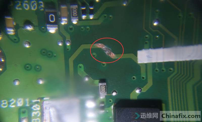

  再次上电故障依旧!细看主板发现一线路印堂发黑,用刀片刮开看到已经断线了!
华硕N550JV进水不开机检修思路图9

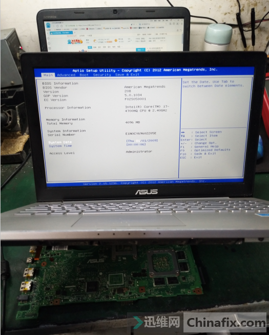

  果断上锡,补线,再次上电,电流已经跳上去了,接屏亮机,维修到此结束。
