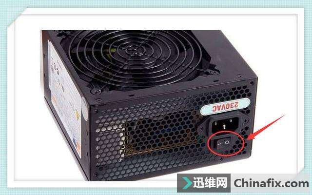

  电源开关
  在辛辛苦苦组装好电脑之后,接上电源准备开机的那一刻,相信很多朋友都是非常激动的,但是点不亮,就有一点尴尬。遇到这类问题,一点不要急。先看看电源后面的开关按钮,“-”表示打开;“O”表示关闭。打开后如果主板指示灯亮起来了就表示可以了。

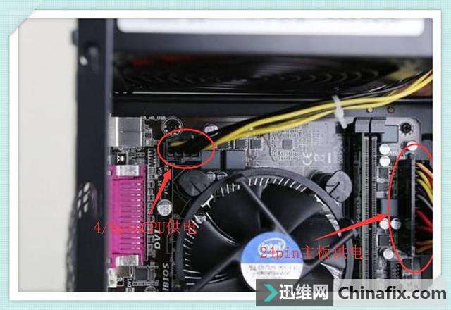

  电源线路
  检查电源上4/8pin处理器供电和24pin主板供电是否有插好。很多人在安装好电源、主板后,24pin主板供电插好后,却忘记了处理器供电。这个也是很多小白容易疏忽的地方。(操作过程中请拔掉主机电源线)

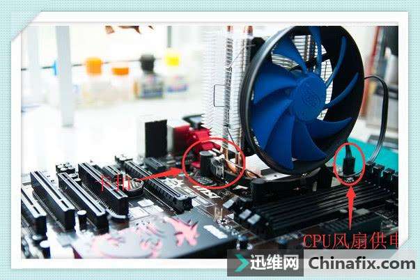

  处理器散热器
  对于电脑组装中,所有硬件的安装都有防呆设置,切忌运用蛮力,大力出奇迹。而处理器风扇的安装松紧适宜即可,风扇底座螺丝感觉拧紧了就行。散热器安装的太紧,会一定程度影响主板针脚与处理器的接触,从而导致电脑无法开机,久而久之,对主板也会有一定的损害。

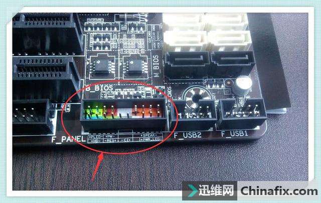

  主板跳线
  主板跳线可能是很多玩家最为头疼的一个问题。在上一篇内容中给大家详细的讲解了主板跳线的细节以及方式。如果发现主板指示灯有亮,机箱面板上开机按钮按了没反应,就要检查一下跳线是否有问题。或者拔掉跳线,用螺丝刀将开机针脚的正负极短接起来,能点亮开机说明跳线有问题。

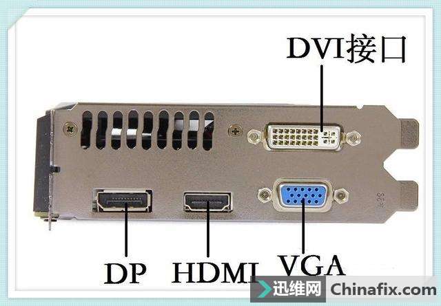

  主机正常运行,显示器无信号
  显示器输入接口一般有VGA、DVI、HDMI和DP四中接口。查看你显示器输入源是否选择错误。检查电脑与显示器的连接线,是否已经插好,一般这类问题比较少见。

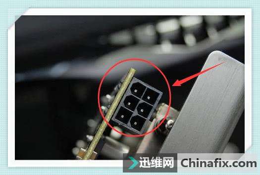

  显卡
  如果确定显示器连接没有问题,独显的朋友检查显卡是否插好。可以先将独显拆下来,将显示器连接线直接插在主板上,如果能正常开机,那么问题就在显卡上。首先看显卡有没有正常运行,有些显卡需要独立供电,看看显卡供电是否没插。

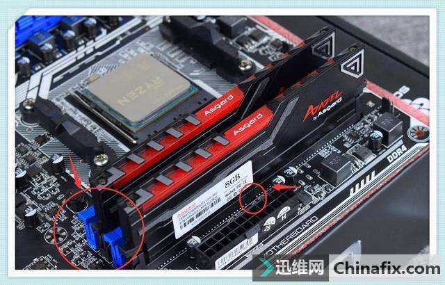

  内存条
  电脑点不亮最常见的问题就在内存条了,检查内存条有没有安装到位,双内存条的玩家可以先拔掉一根测验,重新插拔内存条,如果能正常开机,再安装另外一根内存条即可。
