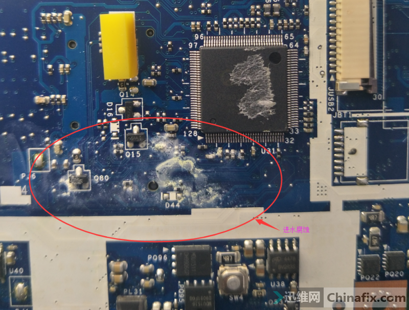

  收到客户的收到其他维修同行的一台宏碁Acer Aspire v3-551g,描述故障为进水不开机,话不多说,开始维修。
  首先插电源无待机电流,按开关没反应,机子不触发。打发走客户,迅速把机子拆开,一眼扫过去没有发现有进水的痕迹啊。主板上有一个小绝缘贴纸,去掉后才发现进水点:
宏碁Acer Aspire V3-551G 进水不开机检修思路图1

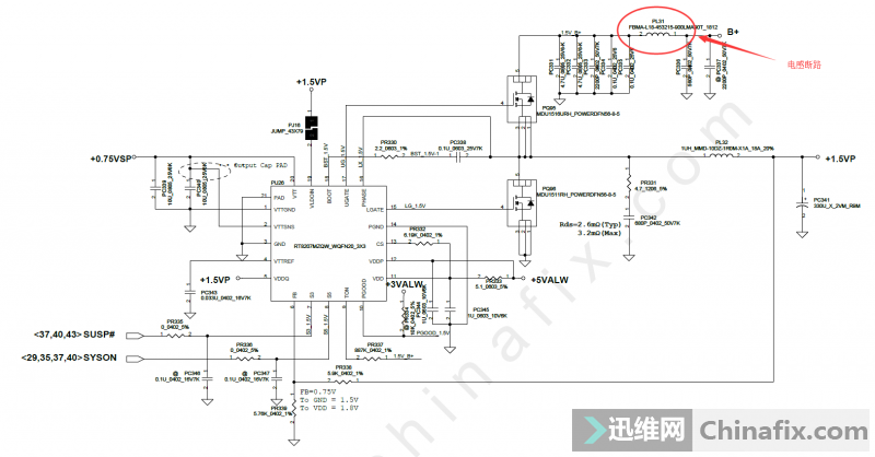

  把进水的地方处理好后,接上可调电源,待机电流有0.020,本以为就这样轻松的修好了,可往往事与愿违,机子触发上电到0.7掉电。看来还有问题,接着继续查找问题。用万用表测各电感电压,发现没有内存供电。打开图纸查内存供电芯片工作条件,发现芯片工作的各个条件都正常,怎么不出内存供电呢?在测到内存供电上管PQ95时发现问题所在:PQ95的5678 pin输入端没有电压。
宏碁Acer Aspire V3-551G 进水不开机检修思路图2
  仔细一看发现与内存pwm供电上管PQ95相连的供电电感PL31两端引脚有点发黑,万用表打值无穷大,电感断路了。料板上拆一个过来焊上,上电亮机。
