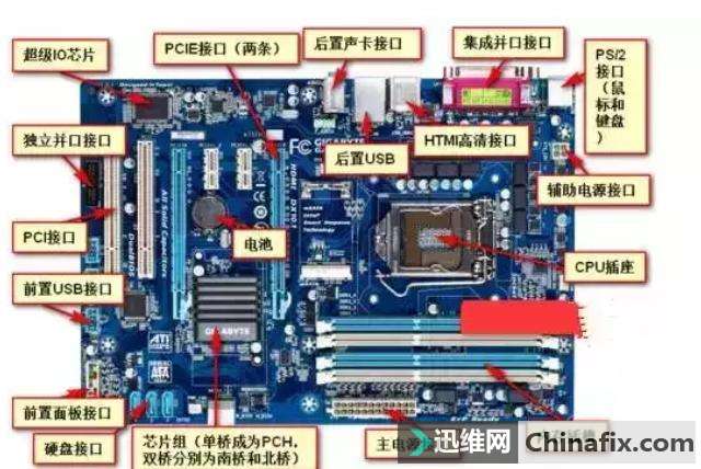

一、主板上各种插槽以及功能
组装电脑如何选择合适的主板 图2
1、辅助电源供电接口:电源上的4口供电插头插在这里;
2、处理器插座:处理器安装在这里,处理器上面安装处理器散热风扇;
3、内存插槽:内存条安装在此,一般2到4个插槽或更多;
4、电源接口:电源上那一排24口插头插口,一般都是20+4口;
5、PCI-E接口:独立显卡插槽;
6、PCI接口:独立网卡,等接口;
7、硬盘接口:这里是接硬盘、光驱数据线;
8、电池:主板电池安装在这里;
9、处理器风扇电源插座:这里插处理器散热风扇供电插头。

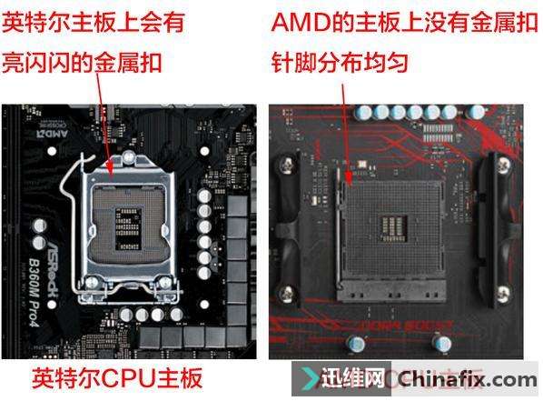

  AMD的CPU和英特尔的CPU是不一样的插口,AMD的处理器针脚在处理器上,英特尔是处理器没有针脚,只有触点,针脚在主板上面,不一样品牌的处理器主板不能通用,同种品牌的处理器选择主板的时候首先要看处理器是多少针脚的,不知道的可以查询你的处理器参数,处理器和主板怎么搭配?主要看针脚,根据针脚选择合适的主板。如图:
