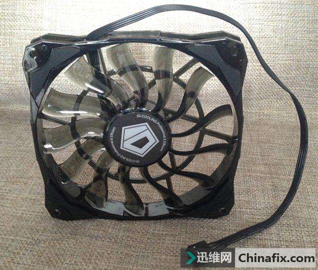

散热风扇的种类2针、3针、4针
  对于2针、3针、4针,在专业术语中,我们会说2pin、3pin、4pin,不一样的处理器散热器、机箱风扇、显卡风扇会搭配不一样针数的散热风扇,来看看分别吧!

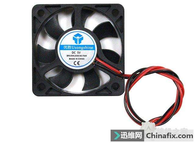

2针的电脑散热风扇(结构简单,但不能测速)
  2针的散热风扇意味着它只有红黑两根电源线,结构十分简单,一个用于供电、一个用于接地,不过没有测速功能。现在2针的散热风扇已经在市场上大量采用,但是2针的风扇在变速等方面上已经不能满足要求了,3针、4帧风扇才是更合适的选择。
2PIN接口的机箱风扇

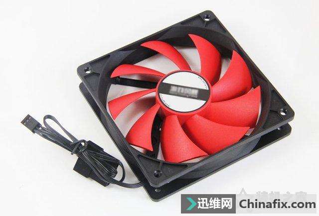

3针的散热风扇(VC电压调速,灵活性欠佳)
  3针的散热风扇接口主要就是红黑两根电源线基础上增加了一根黄色或者黑黄绿的线,主要是起着测速的作用,通过主板能够侦测到风扇是否在转、转速为多少,但是3针散热风扇的调速是通过调整风扇电压来实现的,此外,能不能调速还需要看下主板是否支持,显然这种调节转速并不够灵活,不能实时反映处理器状态的信息,还需要在主板BIOS中进行各种设置。
3PIN接口的机箱风扇
  还有更加重要的一点就是不一样的风扇还有不一样的启动电压,电压调速不是线性的,通过电压控制转速有可能导致低电压时达不到风扇所需的启动电压,出现风扇停转等情况。
4针的散热风扇(更加灵活更加智能的调速)
  4针的散热风扇是在3针基础上又多了一根PWM线( 脉宽调变),所谓的PWM线就是利用PWM机制来调节风扇转速,而风扇电压是恒定的,避免了控制电压来变速的一系列弊端。而PWM风扇无需依赖主板BIOS,更加省心方便。PWM脉冲信号可以输出不一样的占空比(Duty Cycle),0-100%之间的占空比就能调节出不一样的风扇转速,所以能够做到精确、灵活控制。
3PIN接口的机箱风扇
  而PWM调速中还有低速PWM、高速PWM之分,低频PWM测量速度有更宽的范围,但是会出现风扇换向噪音,相比之下高频PWM总体表现会更好。如果某些主板的4针接口不是PWM,那么即使散热风扇是4针PWM控制的,也不能智能控速,有些主板可能是电压控制转速的。
  现在2针的风扇在日常运用中并不多见,而3针、4针比较多。现在几乎所有的新主板都是支持4针PWM的,在运用体验上无疑是4针散热风扇更胜一筹,能够更加智能的调节风扇转速,就是我们俗称的“温控”,例如4针的处理器散热器,处理器温度不高的情况,它转动就会自动变慢,而温度高了就会转得快一些,相比3针的均速转,具备更加智能化,更加静音的优势。
