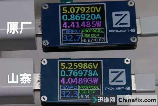

  原装充电器山寨充电器到底有什么分别呢?或许有的人会说充电的时候原装和品牌充电器要比山寨充电器快一些,发热量也比山寨的小一点,可结果真的是这样吗?
  iPhone 6实测原装充电器两个小时左右就可以完全把电量充满,并且没有显著的发热情况,iPhone 6实测山寨充电器两个小时二十分钟才可以把电量充满,发热情况严重有烫手感。
品牌不同,价格不同?拆解苹果充电器教你辨别真假 图2
  变盘从上到下依次显示电压、电流、功率。底部方框部分左边蓝色字体显示表内部温度,右边绿色字体充电协议,白色字体为USB D+、D-上的电压,单从数值上看无论原厂还是山寨都接近标准值,山寨的温度也没有很高。

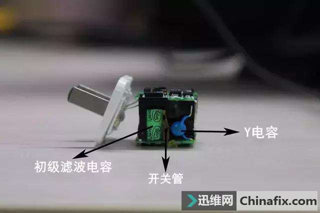

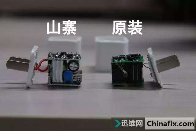

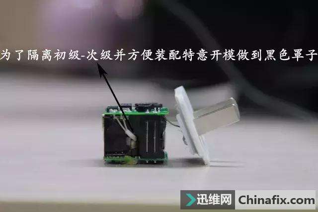

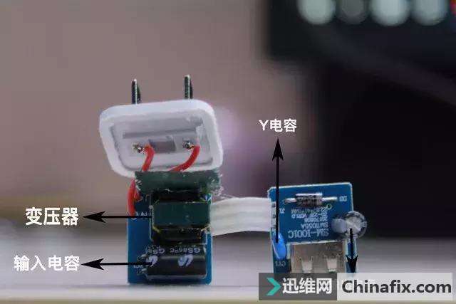

  外表难分真假的充电器,拆开之后就立马形成了鲜明对比,苹果原装充电器结构紧凑零部件整齐有序的排列在内部。而山寨充电器仅仅是为了在外形上与原厂一致,而内部零部件因为"偷工减料"并没有那么多,所以整体结构很宽松,有很多空间。

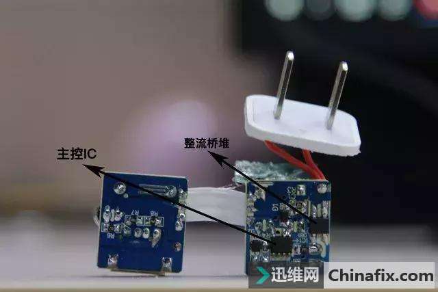

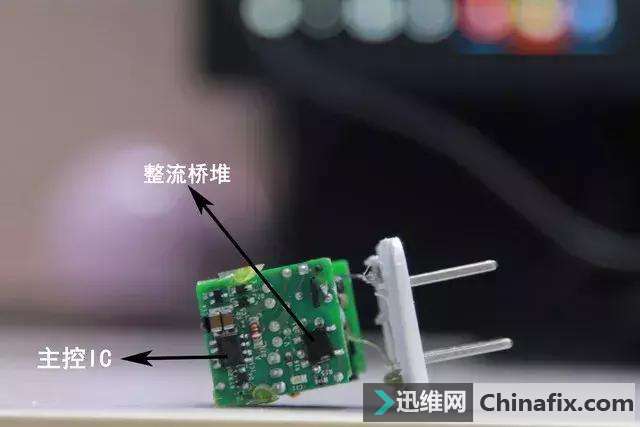

  原厂的iPhone充电器能每秒钟能开启和关闭输入的电源7万次,以输出正确的电压。iPhone充电器包含两款电路板,上方和下方的电路板都是方形的。上部的电路板是主要的部件,能控制高压输入电流,下端的电路板控制低压输出电流。这些电路的尺寸都非常小,但是构造却十分复杂。
  为了减少EMI干扰,苹果在iPhone充电器的研究上花费了很大功夫,其中也包含许多竞争对手充电器中没有的组件。输入电流通过塑料外壳上的铁氧体环进行过滤,而输出电源的二极管电桥由两个大电容和一个电感器组成。除此之外,苹果还是用了超强的AC插脚和复杂的过热/过压保护电路来确保iPhone充电器的安全性。
