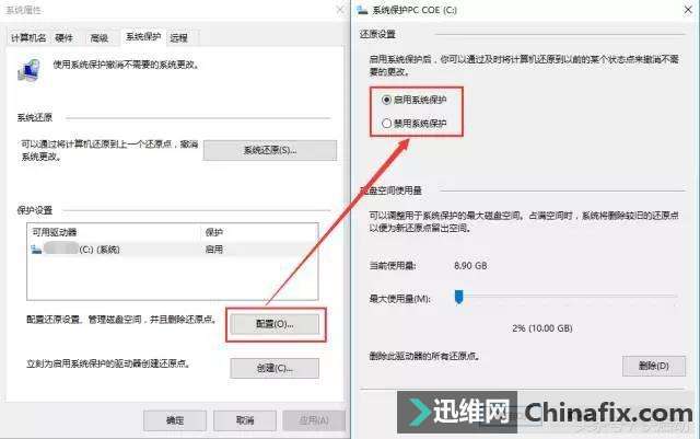

1、右键桌面上的“此电脑”图标选择“属性”,在打开的窗口中点击左侧的“系统保护”。
2、一般情况下Win10系统盘已经默认启用了系统还原,如果没有启用,要选中系统盘,然后点击“配置”,选中“启用系统保护”/“禁用系统保护”即可。
PS:
①“磁盘空间运用量”按默认的即可,如果你的硬盘较大,想多保留一些系统还原点,可以把“最大运用量”设置的大一些。
②如果预装系统是安装在128G的固态硬盘,由于硬盘容量较小,出厂时系统还原可能是禁用状态。如要运用此功能,需要手动开启创建还原点。

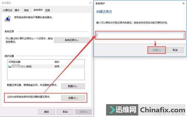

3、“系统保护”选项卡的底部有一个“立即为启用系统保护的驱动器创建还原点”功能。选择C盘,点击“创建”,为你的系统还原点输入一个名字,然后点击创建,会显示“正在创建还原点”,直到显示“已成功创建还原点”表示还原点已经创建成功。

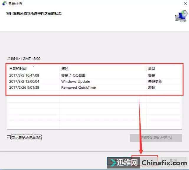

①在“系统保护”选项卡中,点击“系统还原”按钮,“选择另一还原点”再“下一步”
②选择一个还原点,点击“下一步”开始还原操作,过程中会弹出警告窗口,点击“是”即可进行系统还原。

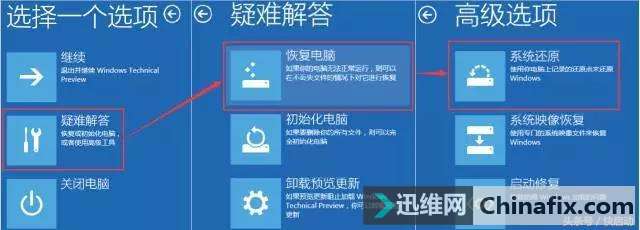

无法进入系统的情况下:
如果系统的问题比较严重,不能正常进入系统,建议按下面的方式来恢复:
① 重新启动机器在屏幕出现亮度的时候快速不停点击F11进入WinRE界面,选择“疑难解答”-“恢复电脑”-“系统还原”
② 显示“正在准备系统还原”后会出现选择帐户界面。点击帐户名称,输入该帐户的登录密码,之后就会显示“系统还原”向导窗口。接下来的操作与前面系统下还原操作方式一致,这里不再赘述。
