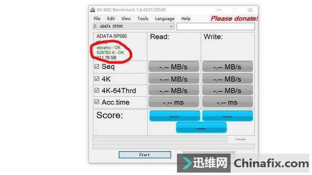

  那么如何检查自己的固态硬盘是否4K对齐呢?一般来说都是运用AS SSD Benchmark软件进行检测,这是一个固态检测软件,在读取固态硬盘后会生成一份性能报告,在左上角就能够查看固态硬盘此时的状态是否正常。
固态硬盘速度慢如何维修?图5
  这里要提个醒的是,从WIN10开始,系统在安装的过程中就会自动将固态格式为4K对齐状态,所以4K不对齐的状态一般是出现在XP系统上,还有就是运用Ghost软件安装系统的,Ghost软件在4K对齐时因为一些缺陷会导致假4K对齐状态,这时候也需要重新进行一次4K对齐。

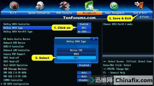

  这时候可能有人想问,我的固态运用的是WIN10系统,但是速度依然很慢如何维修?这时候可以进入主板BIOS,查看AHCI模式是否开启,鉴于各主板的AHCI模式位置不一致,具体还需要大家自行百度。
