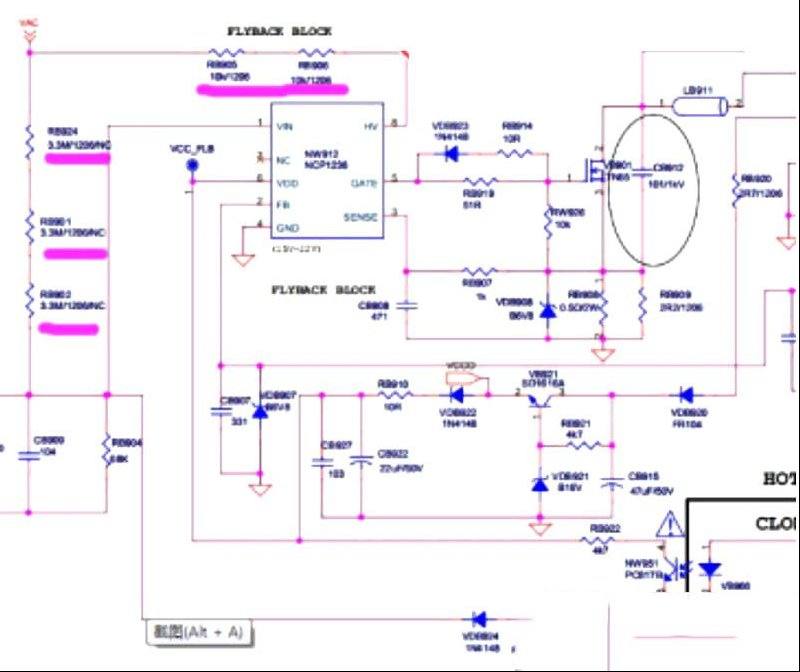

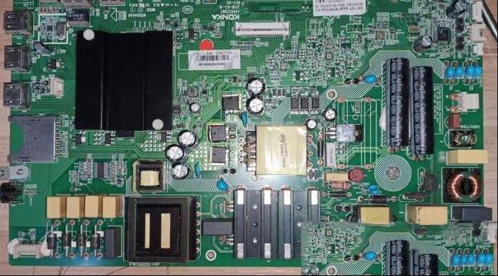

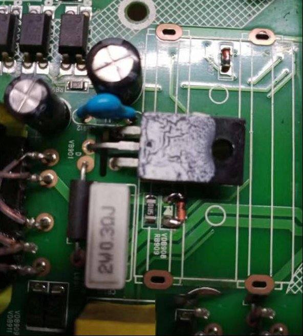

    收到同行送来的故障机壹台KKTV的机子,型号AK50,不开机,主板号是35022965,电源管理芯片是36B65,电容CB912炸了,F912保险坏,换后通电输出12V几秒下降至6V,电源吱吱叫,按遥控器开机,12V有点低,显示开机画面,一秒保护,电源无输出。查得VDB908击穿,用6.8V稳压管换之正常,也不吱吱叫了,故障修复。
