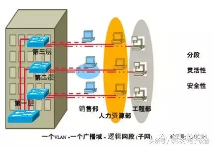

    1、VLAN基础知识
VLAN(Virtual Local Area Network)的中文名为"虚拟局域网",注意不是"VPN"(虚拟专用网)。VLAN是一种将局域网设备从逻辑上划分(注意,不是从物理上划分)成一个个网段,从而实现虚拟工作组的新兴数据交换技术。这一新兴技术主要使用于交换机和路由器中,但主流使用还是在交换机之中。但又不是所有交换机都具有此功能,只有VLAN协议的第三层以上交换机才具有此功能,这一点可以查看相应交换机的说明书即可得知。
IEEE于1999年颁布了用以标准化VLAN实现方案的802.1Q协议标准草案。VLAN技术的出现,使得管理员根据实际使用需要,把同一物理局域网内的不一样用户逻辑地划分成不一样的广播域,每一个VLAN都包含一组有着相同需要的计算机工作站,与物理上形成的LAN有着相同的属性。由于它是从逻辑上划分,而不是从物理上划分,所以同一个VLAN内的各个工作站没有限制在同一个物理范围中,即这些工作站可以在不一样物理LAN网段。由VLAN的特点可知,一个VLAN内部的广播和单播流量都不会转发到其他VLAN中,从而有助于控制流量、减少设备投资、简化网络管理、提升网络的安全性。
交换技术的发展,也加快了新的交换技术(VLAN)的使用速度。通过将企业网络划分为虚拟网络VLAN网段,可以强化网络管理和网络安全,控制不必要的数据广播。
在共享网络中,一个物理的网段就是一个广播域。而在交换网络中,广播域可以是有一组任意选定的第二层网络地址(MAC地址)组成的虚拟网段。这样,网络中工作组的划分可以突破共享网络中的地理位置限制,而完全根据管理功能来划分。这种基于工作流的分组模式,大大提升了网络规划和重组的管理功能。
在同一个VLAN中的工作站,不论它们实际与哪个交换机连接,它们之间的通讯就好象在独立的交换机上一样。同一个VLAN中的广播只有VLAN中的成员才能听到,而不会传输到其他的 VLAN中去,这样可以很好的控制不必要的广播风暴的产生。同时,若没有路由的话,不一样VLAN之间不能相互通讯,这样增加了企业网络中不一样部门之间的安全性。
网络管理员可以通过配置VLAN之间的路由来全面管理企业内部不一样管理单元之间的信息互访。交换机是根据用户工作站的MAC地址来划分VLAN的。所以,用户可以自由的在企业网络中移动办公,不论他在何处接入交换网络,他都可以与VLAN内其他用户自如通讯。
VLAN网络可以是有混合的网络类型设备组成,比如:10M以太网、100M以太网、令牌网、FDDI、CDDI等等,可以是工作站、服务器、集线器、网络上行主干等等。
VLAN除了能将网络划分为多个广播域,从而有效地控制广播风暴的发生,以及使网络的拓扑结构变得非常灵活的优点外,还可以用于控制网络中不一样部门、不一样站点之间的互相访问。
VLAN是为搞定以太网的广播问题和安全性而提出的一种协议,它在以太网帧的基础上增加了VLAN头,用VLAN ID把用户划分为更小的工作组,限制不一样工作组间的用户互访,每个工作组就是一个虚拟局域网。虚拟局域网的好处是可以限制广播范围,并能够形成虚拟工作组,动态管理网络。

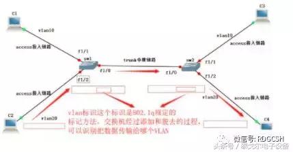

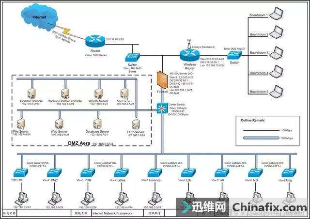

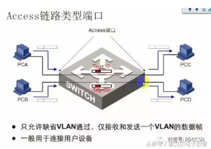

1. 基于端口划分的VLAN
这是最常使用的一种VLAN划分方式,使用也最为广泛、最有效,现在绝大多数VLAN协议的交换机都提供这种VLAN配置方式。这种划分VLAN的方式是根据以太网交换机的交换端口来划分的,它是将VLAN交换机上的物理端口和VLAN交换机内部的PVC(永久虚电路)端口分成若干个组,每个组构成一个虚拟网,相当于一个独立的VLAN交换机。
对于不一样部门需要互访时,可通过路由器转发,并配合基于MAC地址的端口过滤。对某站点的访问路径上最靠近该站点的交换机、路由交换机或路由器的相应端口上,设定可通过的MAC地址集。这样就可以防止非法入侵者从内部盗用IP地址从其他可接入点入侵的可能。
从这种划分方式本身我们可以看出,这种划分的方式的优点是定义VLAN成员时非常简单,只要将所有的端口都定义为相应的VLAN组即可。适合于任何大小的网络。它的缺点是如果某用户离开了原来的端口,到了一个新的交换机的某个端口,必须重新定义。
三个VLAN网络:VLAN1、VLAN2、VLAN3
