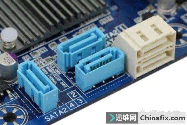

  1、SATA接口影响SSD速度
  如果是老电脑升级固态硬盘,那么有些主板可能同时有会SATA2和SATA3接口,甚至没有SATA3接口,因为现在SATA接口的固态硬盘都是SATA3.0接口的,所以我们需要接到SATA3.0接口,一般主板上会有标注。理论上,SATA2接口带宽只有SATA3的一半,大大影响了固态硬盘的读写速度。

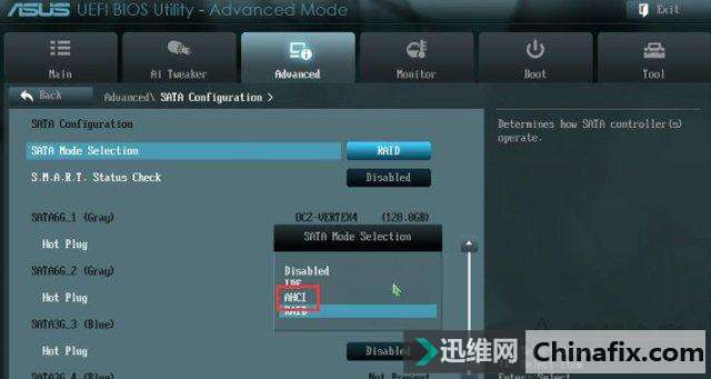

  2、硬盘SATA模式
  现在我们的主板的硬盘SATA模式默认是AHCI模式,但是由于一般老主板默认是IDE模式,我们需要在主板BIOS设置中修改,一般开机之后,反复按下DEL键,进行BIOS设置界面,找到主板中的SATA模式,将其选项修改为AHCI模式即可。IDE模式速度上相比AHCI模式慢不少,加入了NCQ功能,提升了硬盘读写效率、速度,还有效延长了硬盘的运用寿命,总之也是影响固态硬盘的一大元凶。

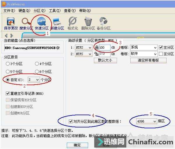

  4、固态硬盘是否4K对齐?
  在做系统之前,我们在分区的时候如果没有勾选4K对齐,那么就会极大降低读写速度,不进行4k对齐,性能相差约25%呢。没有进行4K对齐的朋友,可以运用U盘启动工具进入PE系统中,在PE系统桌面上找到diskgenius分区工具,重新进行分区,点击“快速分区”,设置好分区数目和磁盘容量大小之后,勾选“对齐分区到此扇区数的整数倍”:选择4096(4K)扇区,确定完成分区,重新做系统,想要更好的效果可以考虑uefi+gpt分区进行做系统。
SSD固态硬盘速度慢如何维修?固态硬盘达不到标称速度的搞定方式 图5
