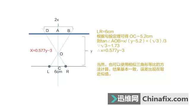

  人双瞳之间的距离差不多是6~7cm,根据上图,A区域是我们人眼比较舒适的区域,也就是我们人眼不需太大幅度运动下能观看到的屏幕大小。
显示器选择多大尺寸最合适图2
  最佳尺寸计算公式与屏幕距离有关
  通过计算,得出屏幕的一半宽度X=Y(与屏幕的距离)×0.577 - 3,直接换算过来就是:屏幕宽度=人眼与屏幕的距离×1.154 -6,单位为厘米(cm)。

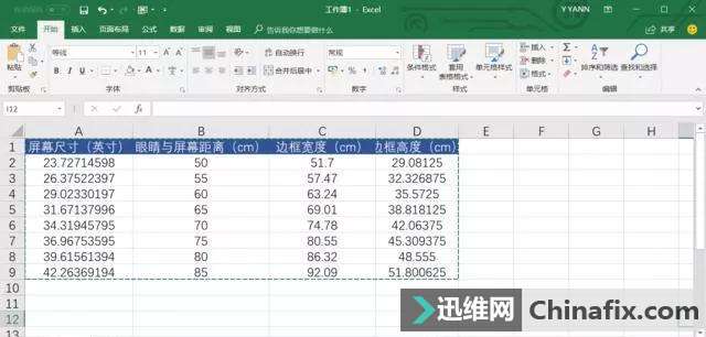

  将以上数据换算到显示器上,就可以得出以下理论尺寸选择建议了:以下数据左为与显示器的距离,右为建议显示器尺寸(英寸):
  40cm-55cm20英寸-24英寸
  55cm-70cm24英寸-27英寸
  70cm-80cm27英寸-32英寸
  80cm-100cm34英寸
  100cm-150cm38英寸
  150cm及以上越大越好,38英寸以上都OK,或直接用大屏电视可能更实际。
