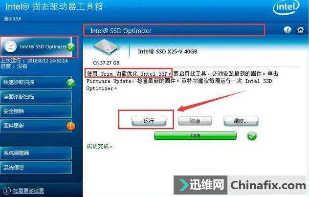

  当失效的数据超过一定比例后,固态硬盘主控就需要集中整理,捡取所有有效数据另存它处,而将包含大量无效块的整个block所有擦除,这个过程就叫垃圾回收。它是机械硬盘无需关心,而固态硬盘不得不做的一项任务。手动TRIM指令缓解掉速是个不错的办法,不过具体操作,相信大家还是和小编一样喜欢用一些品牌官方的驱动优化程序,这样做起来显然会更高效一些。
固态硬盘掉速怎么维修?用这几招轻松提升PC速度 图3
  现在主流的SSD驱动程序都加入了这样的功能,而查看系统是否开启TRIM指令支持虽然之前的文章提到过开启流程,这里还是再来跟大家详细的科普一下;

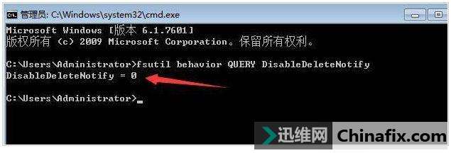

1.在搜索栏或开始菜单中,找到“命令提示符”并以管理员身份启动。
2.然后输入下列命令并执行:fsutil behavior QUERY DisableDeleteNotify(大小写随意)
固态硬盘掉速怎么维修?用这几招轻松提升PC速度 图4
  随后将会显示结果:“DisableDeleteNotify = 0”说明TRIM指令开启“DisableDeleteNotify = 1”说明TRIM指令没有开启

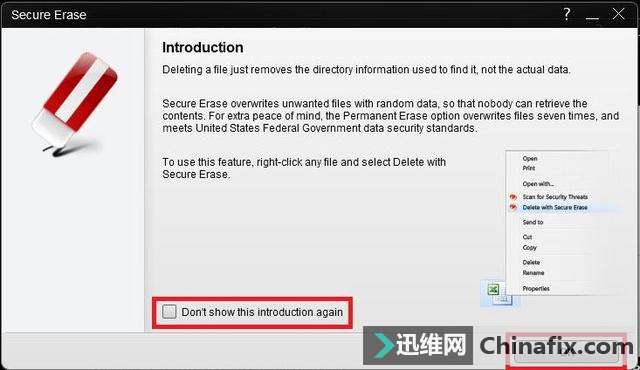

  此外,如果SSD已耐用了超长的时间,而且里面储存的数据基本都已经做了备份,其速度下降怎么优化感觉都不太显著的时候,终极大杀器Secure Erase也可以考虑。
固态硬盘掉速怎么维修?用这几招轻松提升PC速度 图5
  Secure Erase会抹除所有可用空间,拯救速度的代价是增加1次写入损耗,通常只有被遮蔽的OP(Over-Provisioning,预留空间)区域会排除在外。因此得视个人运用负载、降速情况,好比以半年、1年等时间间隔,斟酌执行完全抹除动作。

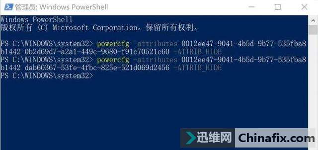

  对于SSD这样完全是PC标配的配件,Win系统同样做了很多优化设定,开启以后能极大提升SSD运行效率。如果运用的是SATA接口的固态硬盘(包括mSATA和m2 SATA),可以同时按下Win+S,输入powershell,右键单击搜索出的“powershell”使用,选择“以管理员方式运行”。
固态硬盘掉速怎么维修?用这几招轻松提升PC速度 图6
  在弹出的窗口中分别输入以下两段代码,每输入一行按下回车执行:
powercfg -attributes 0012ee47-9041-4b5d-9b77-535fba8b1442 0b2d69d7-a2a1-449c-9680-f91c70521c60 -ATTRIB_HIDE
powercfg -attributes 0012ee47-9041-4b5d-9b77-535fba8b1442 dab60367-53fe-4fbc-825e-521d069d2456 -ATTRIB_HIDE
固态硬盘掉速怎么维修?用这几招轻松提升PC速度 图7

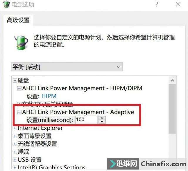

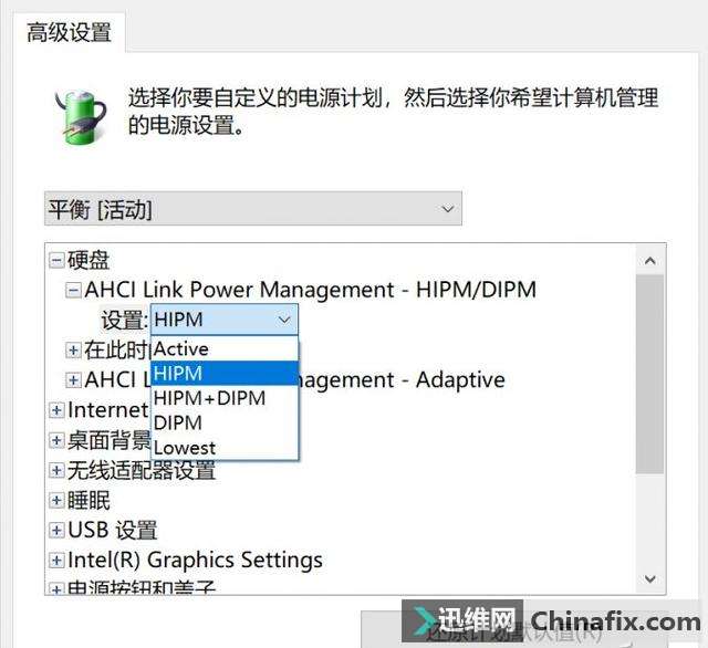

  运行完毕后,依次进入“控制面板-电源选项-更改计划任务-更改高级电源设置”,会发现“硬盘”项目中增加了几个选项。其中AHIC Link Power Management-HIPM/DIPM是节能模式选择,HIPM为主机控制、DIPM为设备控制,设置为Active会关闭节能模式,让固态盘获得最好的性能,Lowest则是最低功耗模式,性能有所降低。
固态硬盘掉速怎么维修?用这几招轻松提升PC速度 图8
  第二个选项是“AHCI Link Power Management-Adaptive”,也就是低功耗模式自适应,可以设置固态盘空闲多长时间后进入休眠状态,如果设置的短一些如改为50,可以降低功耗,设置的长一些如200或更高,则可以让硬件减少休眠,提升性能。

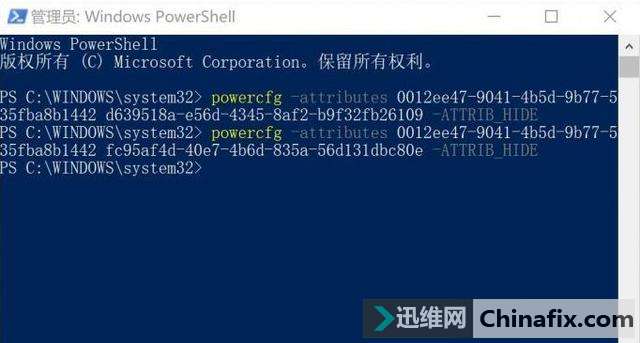

  如果运用M.2(NVMe)接口固态硬盘的小伙伴了,还是按下Win+S,输入powershell,选择管理员模式运行,分别输入以下两段代码,分别回车执行。
powercfg -attributes 0012ee47-9041-4b5d-9b77-535fba8b1442 d639518a-e56d-4345-8af2-b9f32fb26109 -ATTRIB_HIDE
powercfg -attributes 0012ee47-9041-4b5d-9b77-535fba8b1442 fc95af4d-40e7-4b6d-835a-56d131dbc80e -ATTRIB_HIDE

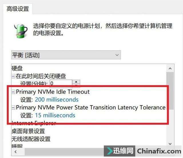

  具体的效果和上面相似,这样可以直接把Win10隐藏的相关电源选项显现出来,其中 “Primary NVMe Idle Timeout”,是当NVMe固态硬盘空闲超过多长时间之后,开启节能模式。如果要更高性能就将这个值设置得大一些,比如500,追求节能就设置得小一些,比如100以下。
固态硬盘掉速怎么维修?用这几招轻松提升PC速度 图10
  另一项是“Primary NVMe Power State Transition Latency Tolerance”,即“功耗状态切换的延迟容忍时间”,设定时间越短,如10或更小,就越多运用高功耗状态,要想降温节能,可以设定得时间长一些,如30以上。
