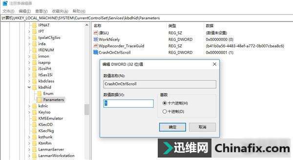

  接下来我们要在注册表中执行两次操作,首先依次展开:
  HKEY_LOCAL_MACHINE\SYSTEM\CurrentControlSet\Services\kbdhid\Parameters
  在右侧窗口空白区域点击右键,选择新建DWORD 32位值,直接输入CrashOnCtrlScroll,然后双击该条目,把数值从0改成1。
如何让电脑蓝屏 图2
