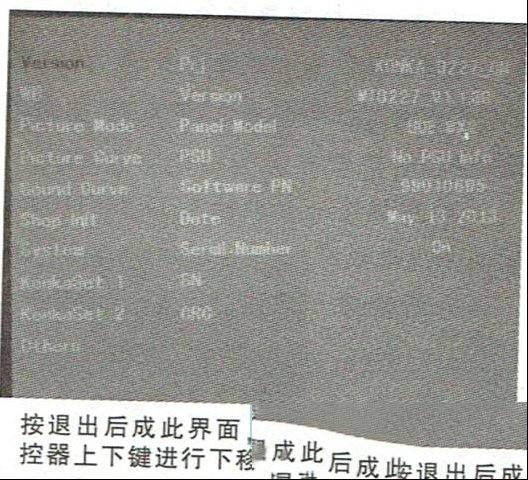

        操作提示:操作必须使用原装遥控器,遥控器型号为KWY-001。进入总线界面,会停留在黑色字符Serial处,只能调此项,上下移动无效,需按遥控退出才能进入选项,如图1所示。

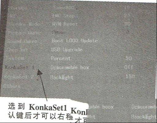

        必须按遥控器的退出键才能上下移动,不然无法操作下一步,如图2所示。
        向下移动到"Konka Set 1”这项后按确认键,可进入子项,如图3所示。

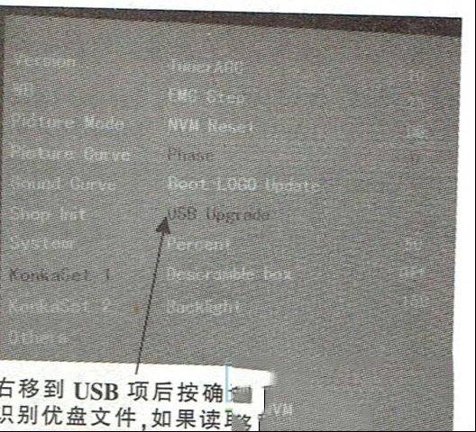

        右移进入旁边的子项,再下移到USB项,再点“确认”键,如图4所示。

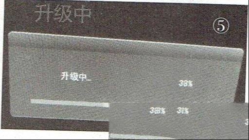

         升级提示,点"确认”后升级,升级完成后自动关机自动重启,如图5所示(升级时画面也是倒置的,为了方便观看,把电视机倒置着)。
