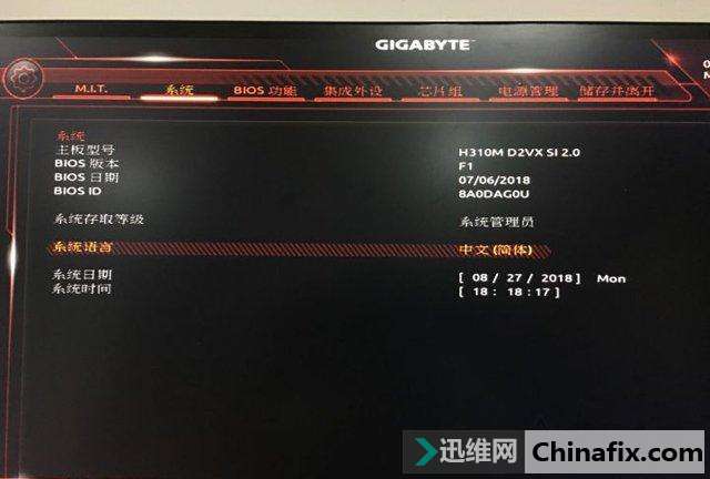

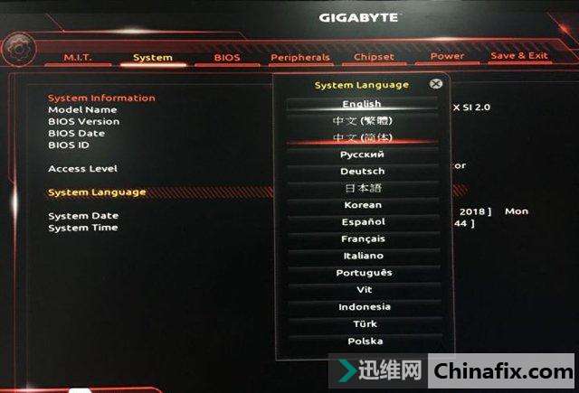

  2、现在新版的BIOS是有语言切换的,我们在“System”系统选项卡中,选择“System Language”,选择“中文(简体)”,并回车键确定。
电脑关机后鼠标灯还亮着如何维修图2

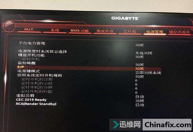

  3、这时,BIOS界面已经是我们熟悉的中文了,如下图所示。
电脑关机后鼠标灯还亮着如何维修图3

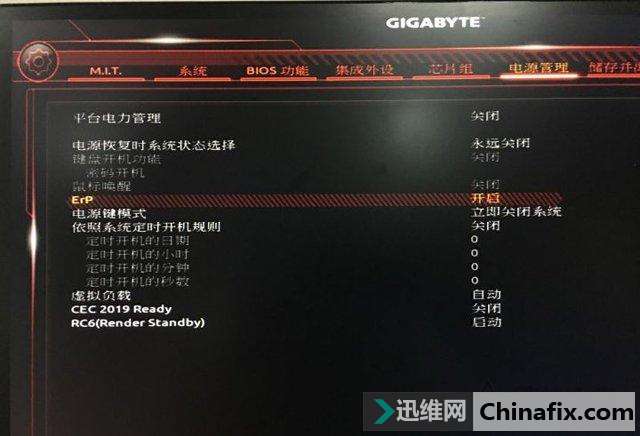

  4、我们进入“电源管理”的选项卡中,移动至“Erp”这个选项,现在是关闭的状态。
电脑关机后鼠标灯还亮着如何维修图4

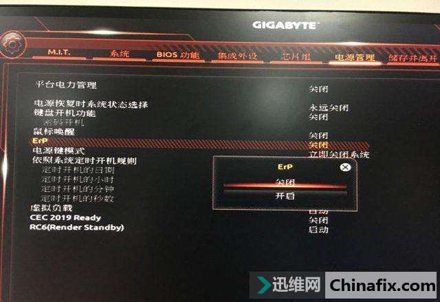

  5、我们按下回车键,将“Erp”选项进行开启。
电脑关机后鼠标灯还亮着如何维修图5

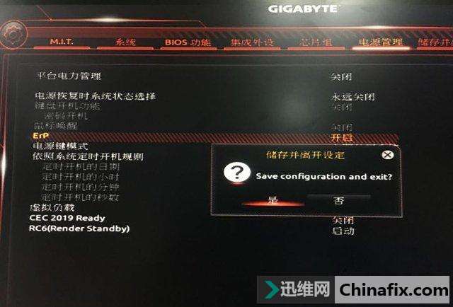

  6、完成以上的更改,按下键盘上的F10键进行保存BIOS设置,选择“是”即可保存设置。
电脑关机后鼠标灯还亮着如何维修图7
  以上就是小编分享的电脑关机后鼠标灯还亮的搞定方式,通过以上的设置,鼠标在电脑关机之后不会亮了。
