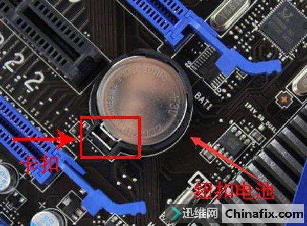

  方式一、主板BIOS设置错误
  一般出现电脑关机之后cpu散热器风扇还在转动的问题,多数都是主板BIOS错误设置的导致的。开机之后,反复按几次键盘上DEL键,进入BIOS,在主板BIOS界面中找到ACPI选项,上下键选择【Eabled】,按键盘上【F10】保存BIOS设置,或者找到“Load default setup”恢复BIOS默认设置。但是由于不一样品牌主板BIOS设置不一样,这里就教大家一个简单的方式将主板BIOS恢复默认设置的方式,我们需要打开主机箱,将主板上的圆形纽扣电池取下,再安装回去即可恢复BIOS默认设置。
  我们找到主板上的纽扣电池之后,往外拨动卡扣,这时纽扣电池会自动弹出,纽扣电池会被取出,我们在安装会原位即可。

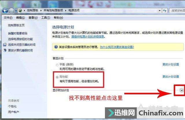

  方式二、勾选高性能电源选项

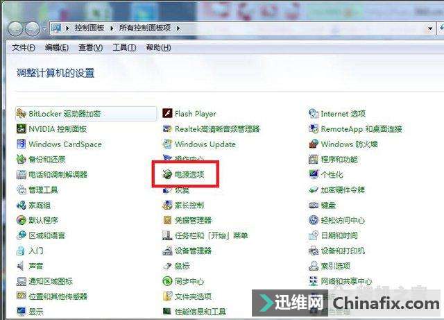

  以Win7系统为例,我们点击桌面左下角“开始菜单”,再点击“控制面板”,进入控制面板界面之后,将查看方式修改为“小图标”,找到并点击“电源选项”,如下图所示。
  我们在电源选项的界面中,我们点选【高性能】即可,点击之后自动完成保存。

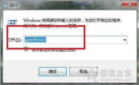

  三、注册表错误所导致

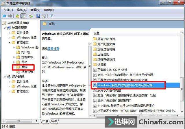

  首先我们在键盘上同时按下“Win键+R键”组合键调出|“运行”,在运行中输入:“gpedit.msc”命令,如下图所示。

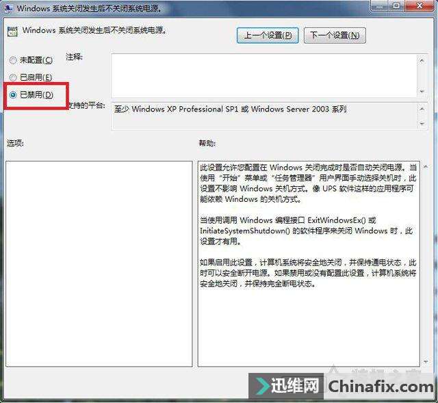

  输入命令之后,会进入到“本地组策略编辑器”界面,我们依次点击【管理模板】-【系统】,双击【Win系统关闭发生后不关闭系统电源】选项,如下图所示。
  在Win系统关闭发生后不关闭系统电源的界面中,我们点选“已禁用”,确定即可。

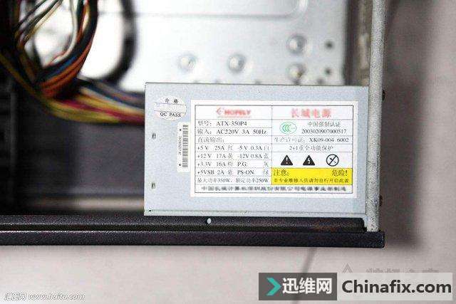

  四、硬件问题
  最大的可能性是电源问题导致的,也有主板问题的可能性,当然如果真是硬件导致的这个小缺点也不建议更换了,除非有质保,每次进行断电就可以了。
  以上就是小编分享的台式电脑关机后cpu散热器还在转的搞定方式,现在大家知道电脑关机后cpu风扇还在转如何维修了吧!一般多数都是因为主板BIOS设置的问题导致的,之前遇到过技嘉一款老型号主板,关机之后cpu散热器风扇还会转,最后刷主板BIOS搞定了。
