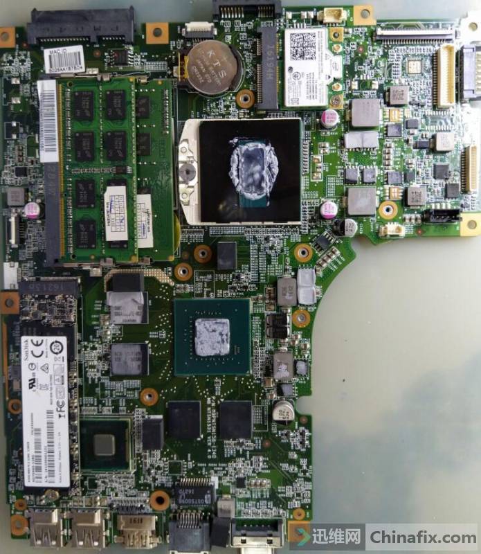

摘要:   收到同行送来的故障机壹台神舟战神T6极速版机器,版号为NTSN1531 RER:4.0,描述的故障表现为是大短路笔记本开不了机。首先插可调电源上一看电流直奔5A,我的电源是305D的,最大电流只 ...

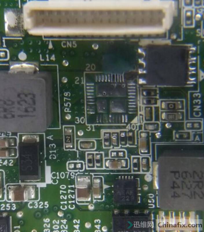

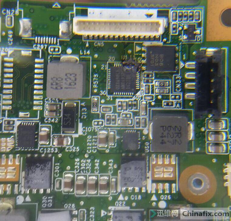

  收到同行送来的故障机壹台神舟战神T6极速版机器,版号为NTSN1531  RER:4.0,描述的故障表现为是大短路笔记本开不了机。首先插可调电源上一看电流直奔5A,我的电源是305D的,最大电流只有5A,要是电源有10A,估计也会上10A的。心里一想大短路嘛,简单,应该可以秒杀掉。拆机,当机器拆完主板拿出来一看主板上烧糊了,高兴不起来了。
神舟战神T6极速版大短路,笔记本开不了机检修思路 图1
  芯片这一边脚都烧没有了。

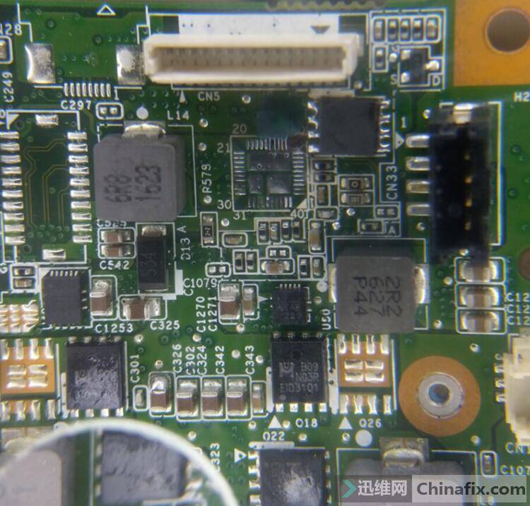

神舟战神T6极速版大短路,笔记本开不了机检修思路 图2
   看到芯片烧糊了,也没多想,直接订了两个OZ8690LN回来,想着就焊个芯片飞个线,不是什么难的事情,过两天芯片到货后才正式开始动手维修这台机器,拆下芯片。

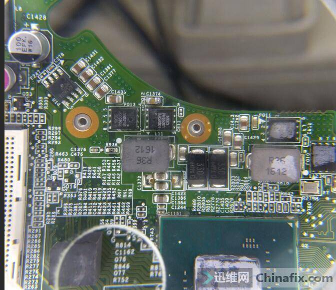

神舟战神T6极速版大短路,笔记本开不了机检修思路 图3
   处理好焊盘。

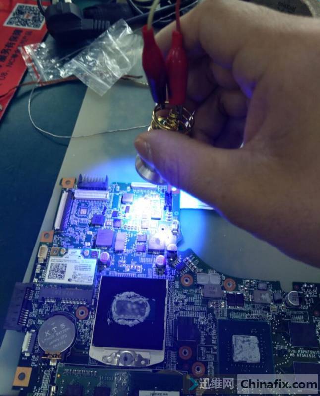

   处理完焊盘后焊上新的芯片,测量公共点是短路状态。
神舟战神T6极速版大短路,笔记本开不了机检修思路 图5

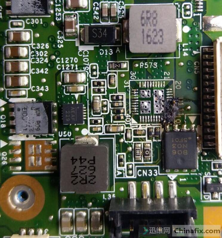

   再一测量芯片烧糊的那部分,也是0欧,处于短路状态。拆下芯片,检查芯片底下飞的线和接地层挨上了,将接地层漏铜的那一部分用绿油固化一下,再飞线接好,这样就不会再挨一起造成短路了。
神舟战神T6极速版大短路,笔记本开不了机检修思路 图6
神舟战神T6极速版大短路,笔记本开不了机检修思路 图7

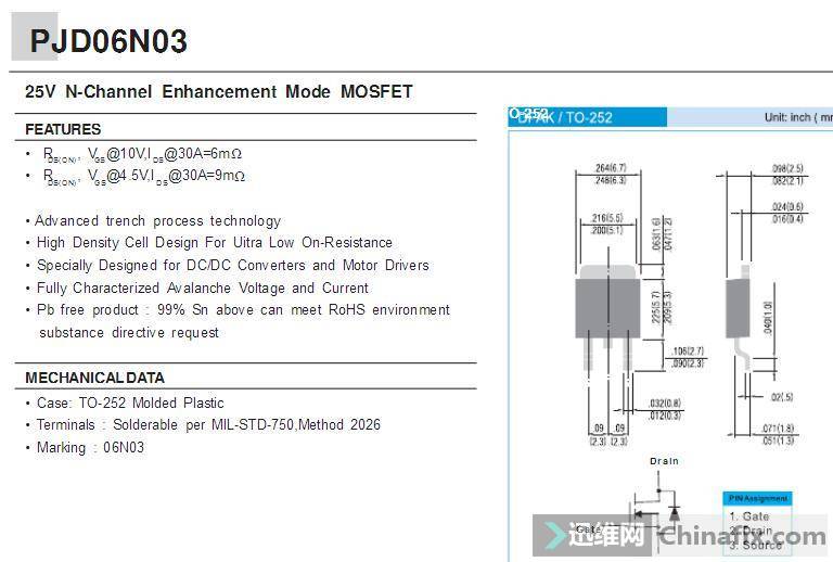

   再次焊好芯片,测量时发现芯片边上的MOS管B06N03也是处于击穿状态,百度上查了下。
神舟战神T6极速版大短路,笔记本开不了机检修思路 图8
  结果百度上查到的是一个N沟道MOS管,这让我走了好长一段弯路,由于这机器没有任何图纸,也没这方面的任何资料,连OZ8690LN芯片的资料都没有地方查到。主板就这一个大点的MOS管,其它的都是新型复合MOS管,让我误以为也是N沟道MOS管,从料板拆了个N沟道MOS管装上去,再测量公共点短路状态,烧机法伺候。

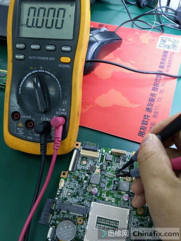

  换掉,主板上公共点阻值终于升起来了,上电,电流0.01 ,测量公共点电压0.6V,MOS管控制极G极上有1.5V电压,1.5V电压N沟道MOS肯定不能导通,从以前修的机器来看都是P沟道的,怎么这台是N沟道,由于没有机器图纸,无法确定主板原来的到底是N沟道还是P沟道,果断的换成P沟道,上电公共点电压出来了。
神舟战神T6极速版大短路,笔记本开不了机检修思路 图11

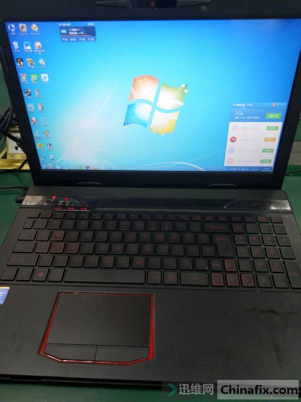

  开机显示正常。
