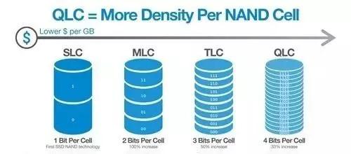

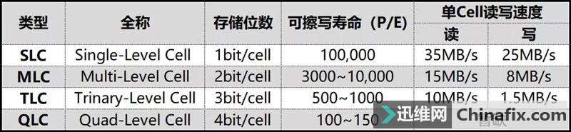

  SLC每Cell只能存放1bit数据,电压只有0、1两种变化。由于结构简单,使得可擦写寿命达到了10万次,而单Cell读写速度也有35/25MB/s。
  MLC每Cell可以存放2bit数据,相同面积下可以做出2倍于SLC的容量,但是有00、01、10、11四种电压变化,相比SLC需要更复杂的的电压控制,加压过程用时也变长,因此在可靠性上只有SLC的1/10。现在的MLC产品可擦写测验通常在3000~10000次之间,读写速度也降到了SLC闪存1/3的样子。
  TLC每Cell可以存放3bits数据,相同面积下,容量可以比MLC提升50%,但是却有8种电压变化,可靠性进一步降低,一般在300~1000次之间。单Cell读取速度依旧有10MB/s,而写入速度就大幅度降低,不到SLC是1/10,仅有1.5MB/s。
  QLC每Cell可以存放4bits数据,相比TLC,储存密度又提升了33%,但是电压变化却有16种之多,导致可擦写寿命仅有100~150次。单Cell的读写速度现在没有厂商公开资料,估计相比TLC还要进一步降低。

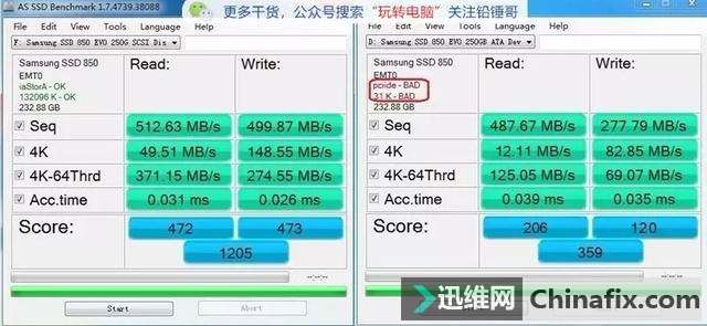

  SSD 4K对齐以及在BIOS开启ACHI选项的对SSD性能的影响,相信大部分玩家都有所了解, 下图是2种情况下的速度不一样。
QLC闪存能用吗?聊聊关于固态硬盘的那些事 图5
  没有AHCI与 4K对齐时,在AS SSD Benchmark软件中,会出现pciide-BAD以及31K-BAD的红字。此时的性能惨不忍睹,只发挥了SDD 1/3不到的性能。现在新出的主板基本上默认就打开了AHCI选项,所以SSD到手之后只需要在分区时注意4K对齐就行了。

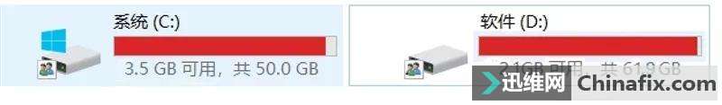

  有一个朋友,他120G的固态硬盘(实际可用容量112GB),可用空间被他用的只剩下不到5GB,C盘D盘都是红彤彤的。这种做法对硬盘的危害极大,不仅是寿命,就连速度也会大打折扣。

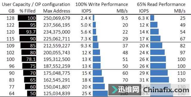

  以上是SSD容量被运用50~100%时,读写速度的变化情况。当可用空间还剩50%的时候,速度比可用空间用完时要快10倍左右。为什么同样一块固态硬盘装满数据程度不一样,性能会有如此大的差距?

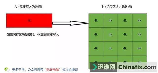

  当4KB数据要写入闪存区块时,如果整个区块正好是空的,那么4K数据就直接写入,写入放大率就是1。
