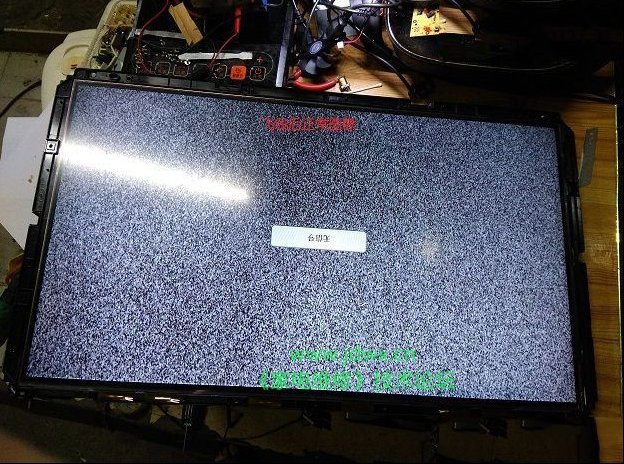

摘要: 收到同行送来的故障机壹台AOC冠捷32寸电视,故障表现为开机背光正常,白光看不见噪点,有无信号字样,图像失真严重。拆开机器,判断为VGH电压没有加载到右边的COF芯片上,经过实测,飞线方法如图,飞线后图像正常。 故 ...

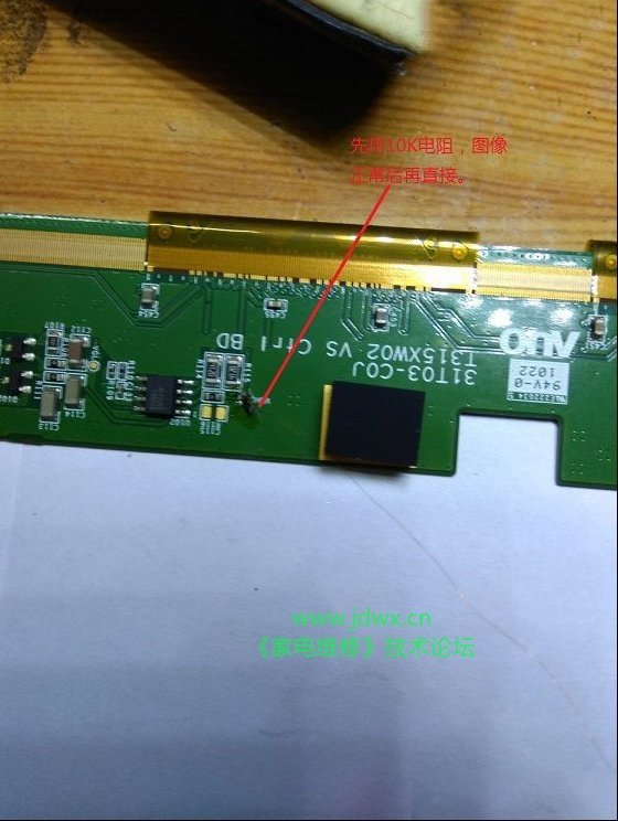

  故障表现为如下图所示
  边板飞线点(因为没有资料,不确定哪一个点是VGH,防止飞错损坏。所以串10K电阻。一般来说,VGH经过10K压降后仍然可以驱动。这个电压点开路后一般是负压1-4V或者正压1-3V且不固定)
  COF飞线点
  修好后
