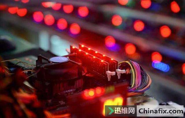

      如果说电脑内部的电子配件里哪个最不容易坏,估计很多人会说是电脑内存条。一般情况下,电脑内存条属于除了处理器以外,电脑内部最不容易坏的电子产品了,可是为什么小编的电脑内存条那么容易坏呢?今天小编要来找找原因了。
电脑内存条容易坏如何维修?图1
  如果非说电脑内存条哪里容易坏,一是在插内存时没有找准插槽方向,从而大力把内存金手指弄断,二是对电脑内存条超频过当,加过了电压,从而使内存芯片破坏。当然,以上这两种情况实际也很少发生,因为内存插槽都有防呆规划,鲁莽硬插的人是少数(而小编就是太过于鲁莽了);而且一般人也不会给内存超频,懂的人一般超不坏,只有一些超频新手或极限超频爱好者会不小心把内存超坏,只要注意以上几点,购买正规品牌内存,正常运用下是不会弄坏内存条的。

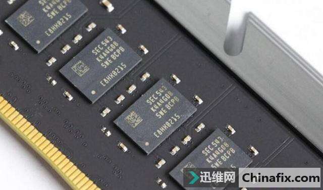

  另外,有时候电脑内存条金手指也会因为运用时间长发生氧化现象,这时候只需要用橡皮反复擦拭即可运用,并不一定是内存坏了,这也是电脑内存条相对容易出现的问题。
电脑内存条容易坏如何维修?图2
  尽管我们买回来的电脑内存条都是经过严格检验出厂的,但是也难免会碰到几个质量相对较差的内存颗粒,只要电脑内存条不是因为以上原因导致的人为破坏和外观破坏,即可返厂换新或维修(除了金手指别的地方不返厂一般是修不好的)。内存条的“终身质保”一般是指3年之内免费维修,3年以后有偿维修,保障还是比较硬的。
