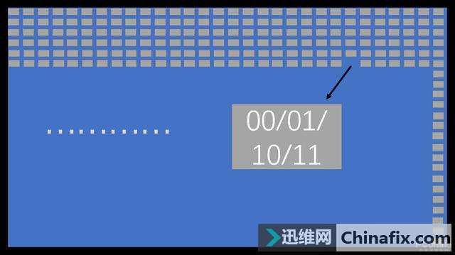

  而当我们技术升级,做出的显示器是2bit面板时,表示显示器的像素点只能识别2位信息,那么这个像素点可以展现的信息是“00”“01”“10”和“11”四种,那么这个像素点可以显示(2^2)^3=64种颜色。
  以此类推,显示器如果是8bit面板将可显示2^8=256个颜色层次,于是8bit最终将能展现256×256×256=16777216色。10bit的话就能达到10.7亿色。

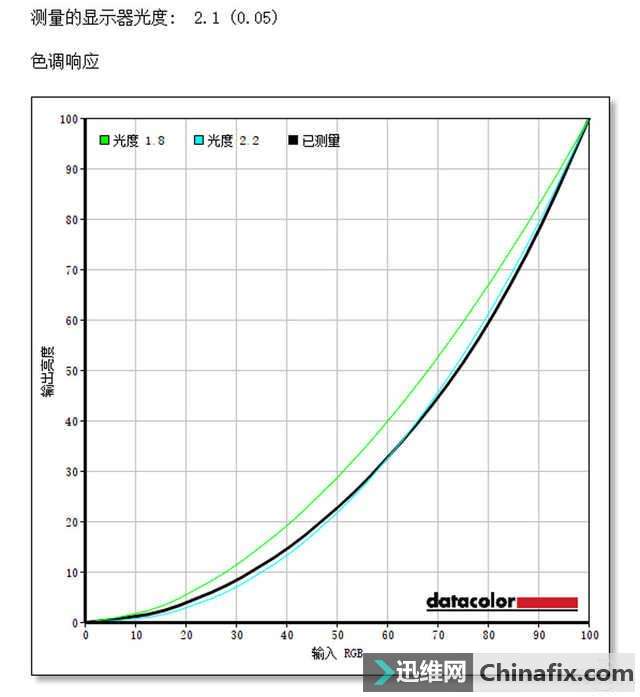

  伽马值
买显示器应该注意什么 图3

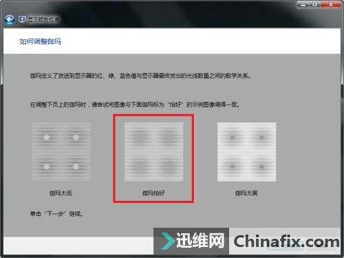

  经常看显示器测评的小伙伴可能会时常看到伽马值的测验图,那我们所说的伽马值究竟是代表了啥呢?为什么我们要选择将伽马值(γ)=2.2作为我们的标准?
  伽玛值影响图形中间值的色调或中间层次的灰度。通过调整伽玛值可以改变图像中间色调灰阶的亮度值,以增加图像的中间层次,而不会对暗部和亮部的层次有太大的影响。这其实和我们接下来要说到的色深有很深的关系。
  就这么来说吧伽马值就是颜色和亮度之间的关系,合适的伽马值能有更好的画面细节呈现和更好的还原真实的画面,体现在一般感受上就是画面是否过曝,亮度是否过高,或者太低的时候画面颜色分不清,没有暗部细节。
  而伽马值=2.2怎么来的呢?是实践中目测调整出来并最终确定的,是的没有什么科学计算什么的,就是实践得到的,1996年微软和惠普在特定的光照条件下测验人观看显示器的感受,他们认为,把8位图像中128号灰(0.5灰)这个抽象的、代表心目中中灰色的数值,对应以白像素21.8%的亮度显示出来,由黑到白的渐变过渡看起来会比较均匀。最终对应的Gamma就是2.2。那么他们定了这个标准,后世的硬件也就都往上面靠了,包括拍照的时候,编码Gamma也就取了1/2.2=0.454。这样能保证整个编码解码系统总Gamma是1,高保真,自然界中的色值能在屏幕上相对完好的再现。
