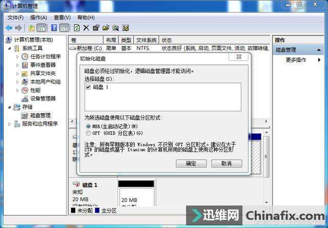

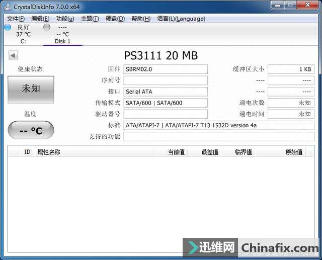

  如果你有其他硬盘可以安装系统并启动的话,可以将问题固态硬盘作为副盘开机。进系统后往往看不到问题固态硬盘的盘符和内容,但是设备管理器和磁盘管理中可以发现硬盘,只是容量不对,甚至硬盘名称也会改变。下图是某480G固态硬盘掉盘后表现,序列号遗失,容量变为20MB:
固态硬盘寿命短
  磁盘管理中可以看到硬盘"未初始化",同时只有一个20MB容量的未分配空间,也无法完成格式化。

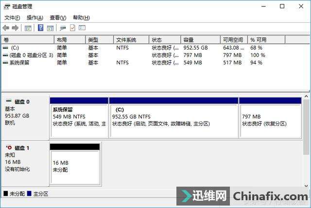

  在一些严重情况下,只要连接问题固态硬盘,系统开机过程就会卡死,可以把固态硬盘装进移动硬盘盒来搞定。下图是移动硬盘盒中的某120G固态硬盘,序列号变成了12345678,容量变成不可思议的4294967.3GB,约合4PB。
固态硬盘寿命短
  当然,显示这么大是没用的,实际上磁盘管理中问题固态硬盘也是处于没有初始化的状态,容量仅有16MB,并且无法格式化。
