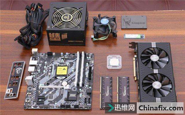

  1、首先我们选择自行购买硬件,不懂电脑配置并不会搭配硬件的用户,可以在装机之家网站上找到适合自己的电脑配置。电脑组装之前,我们需要将所有硬件从包装盒取出,包括处理器、显卡、内存、主板、硬盘、机箱、电源等,下面我们来一个DIY硬件全家福。

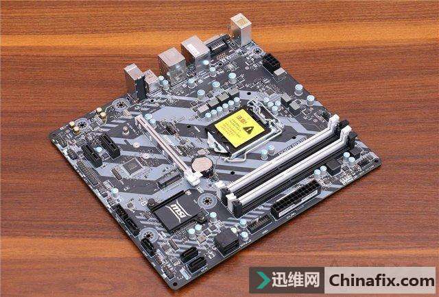

  2、首先我们拿出主板,主板外观长这样,如下图所示。

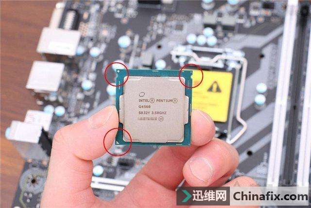

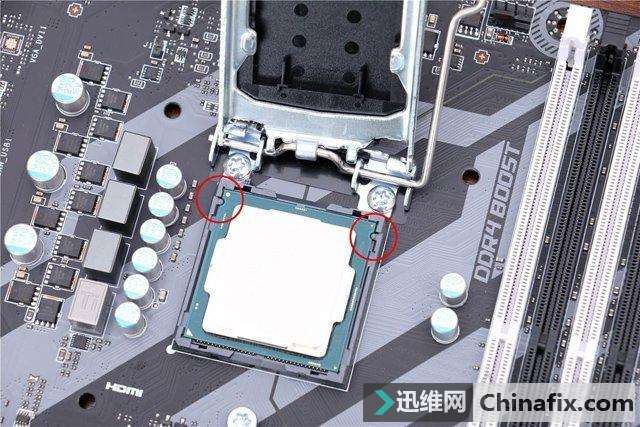

  3、以intel处理器为例,AMD也可以参考安装,我们再取出处理器,并完成处理器与主板的安装,我们需要注意处理器上的两个凹槽,以便正确的安装到主板的处理器插槽中,如下图所示。
如何组装电脑图4

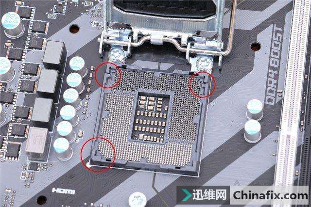

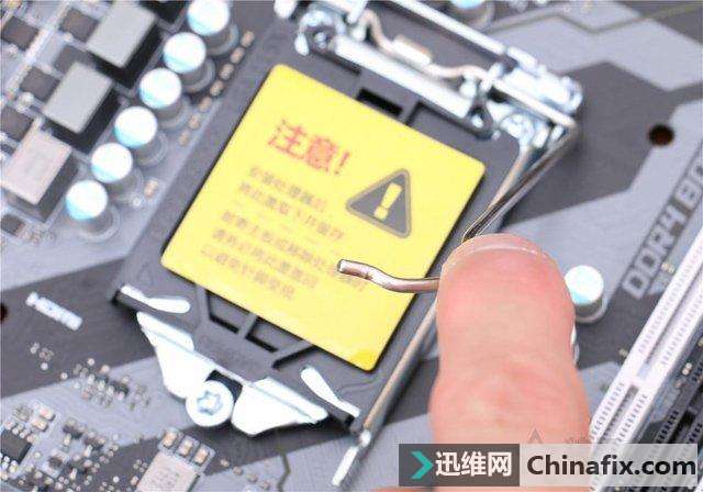

  4、我们将主板处理器插槽的拉杆打开插槽上盖,如下图所示,我们将处理器的两个凹槽对应处理器插槽中凸点,即可正确安装。
如何组装电脑图5
  5、处理器上的凹槽与主板上的处理器插槽凸点对齐即可。
如何组装电脑图6

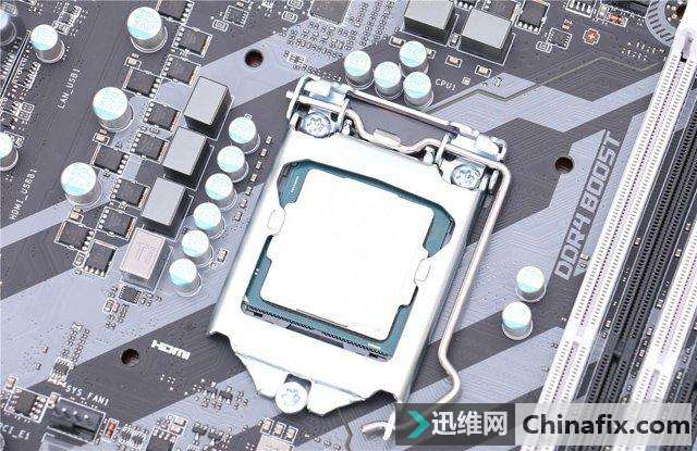

  6、之后我们将拉杆拉回原处,这时黑色塑料上盖会自动弹开。
如何组装电脑图7

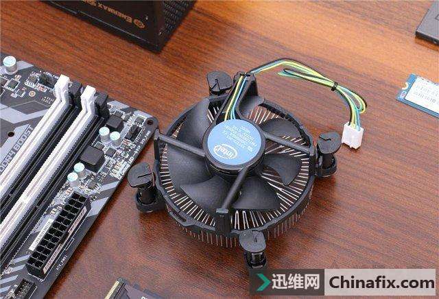

  8、这时处理器与主板已经正确安装了。风扇以Intel原装风扇为例,散热器底部自带硅脂,这时我们将散热器安装,关于第三方的散热器安装,请参考散热器中说明书。
如何组装电脑图9

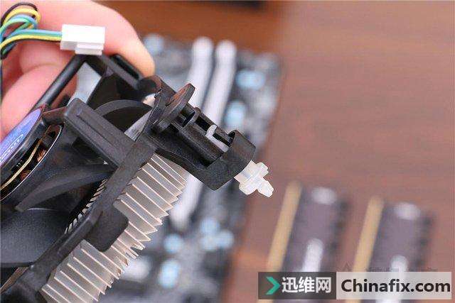

  9、intel原装散热器是塑料针脚卡扣与主板上的开孔固定的,安装十分方便。
如何组装电脑图10
  10、我们将散热器的塑料针脚卡扣与主板(处理器插槽四周)的四个圆孔对齐之后,分别以角线的方式用力往下压即可将处理器风扇固定到主板上,再将散热器的供电线连接至主板处理器 FAN的插槽上。

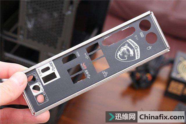

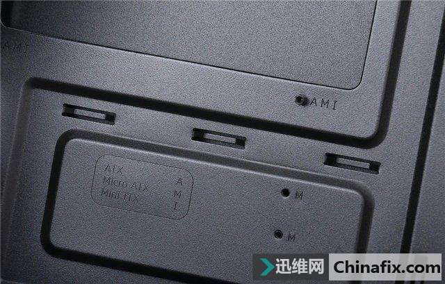

  18、将主板安装到机箱之前,我们首先在主板盒子中找到IO挡板,并将IO挡板固定机箱上。
  19、下面需要把铜螺柱固定到相应主板尺寸的螺丝孔,将主板孔位对应铜螺柱位置。
  20、我们将螺丝固定主板即可。

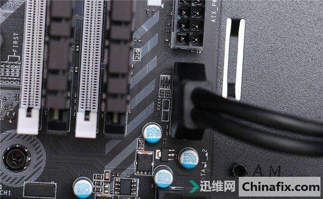

  29、我们找到电源的24pin线,并插入主板对应的24pin插槽中,如下图所示。
  30、再找到电源上的8pin 处理器线(接口上有处理器标识),插入靠近8pin 处理器接口中,如下图所示。如果是主板4PIN 处理器的插槽,那么可以将8pin 处理器线接口处分解。
