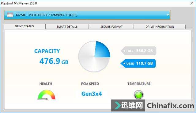

  其实除了那两个通用软件之外,现在固态硬盘厂商很多都会提供自己的工具箱给用户运用,它首页会提供比较简单的硬盘信息,它会显示硬盘型号、接口速度、硬盘容量和以用/可用硬盘空间,硬盘的健康状况还有温度状况,里面也可以查看得到硬盘的S.M.A.R.T.信息,还可以彻底清理硬上的数据,让用户可以轻松掌握SSD的运用状况,而且规划简约、轻盈、界面易于操作。

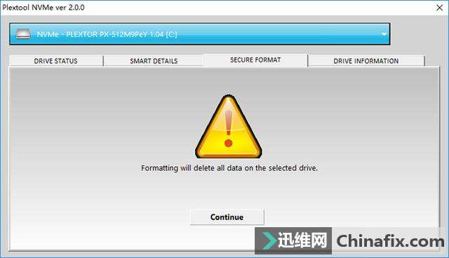

  另外要注意的一下的是Plextool的Secure Format项没啥事千万别乱点,点击后软件会再次提醒你这项操作会完全清除这个SSD上的所有信息,如果你再点确认的话软件就会真的进行清理工作了,当然了在软件和你说操作完成的时候其实在你重新启动电脑之前还有把数据备份出来的机会,因为真正的清理工作是需要你重新启动的时候才会进行的,重新启动过后你会发现你的SSD里面真的什么都没了,就和新的一样。
