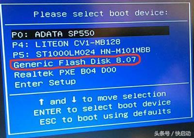

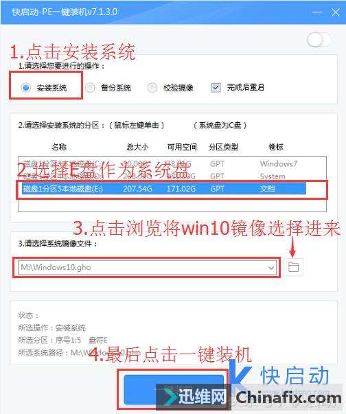

1、所有的准备工作弄好之后,我们将快启动u盘启动盘插在电脑usb接口上,开机在出现画面时通过电脑笔记本的u盘启动快捷键(一般为F12或者ESC)进入启动菜单界面,然后选择u盘启动项就可以进入pe系统桌面,如图所示:

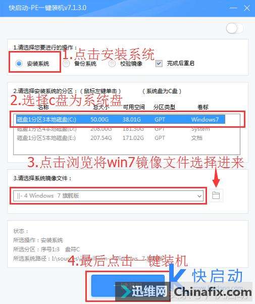

2、进win10pe桌面后,在弹出的快启动pe一键装机工具中选择win7镜像装在C盘中并点击一键装机(此步骤是将win7系统安装在C盘,大家根据喜好系统选择安装位置),喜欢记得右上角关心快启动哦!!!如下图所示:

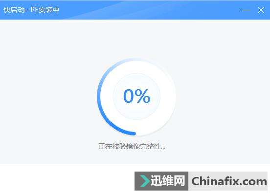

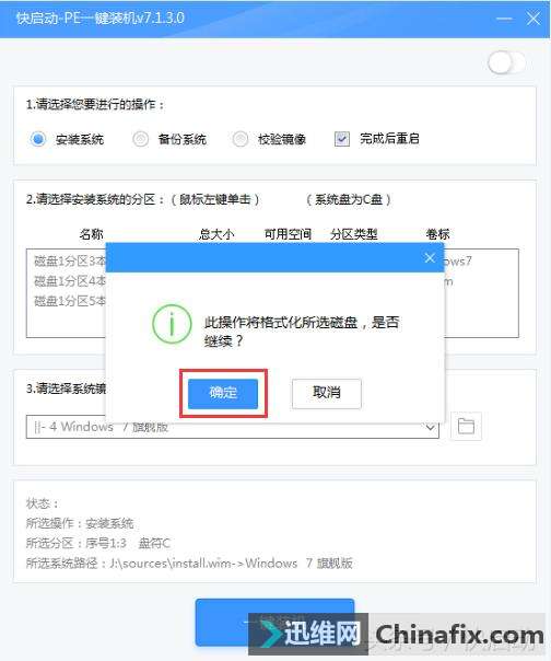

3、弹出提示框点击确定后,会进行还原操作,之后自动重新启动并完成win7系统安装,如下图所示:

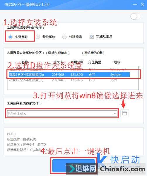

4、再重新启动笔记本电脑,重新进行u盘启动进入pe系统,在快启动pe一键装机工具中选择win8系统镜像,并安装在D盘,点击一键装机,如下图所示:
5、弹出提示框点击确定后,会进行还原操作,之后自动重新启动拔掉u盘并完成win8安装,这里无需修复启动项,快启动pe工具会自动帮你修复启动项,如下图所示:
6、再重新启动笔记本电脑,重新进行u盘启动进入pe系统,在快启动pe一键装机工具中选择win10系统镜像,并安装在E盘,点击一键装机,如下图所示:

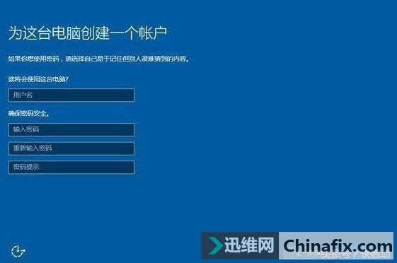

7、弹出提示框点击确定后,会进行还原操作,之后自动重新启动并拔掉u盘之后就能完成win10安装,这里无需修复启动项,快启动pe工具会自动帮你修复启动项哦,如下图所示:
以上步骤完成之后就能成功安装三系统哦!注意此教程是在uefi模式下安装三系统,大家一定要注意此方式不适用安装xp系统,大家在操作过程一定要了解清楚,不懂的问题请右上角关心快启动,感谢大家的支持。
