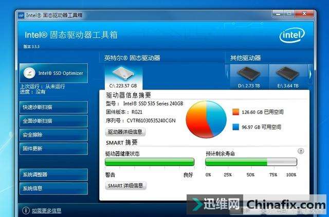

  而同一块盘,在英特尔固态硬盘工具箱中显示预期寿命只剩67%,这是根据E9项介质磨损指标确定的。
聊一聊固态硬盘健康度如何计算和显示? 图2

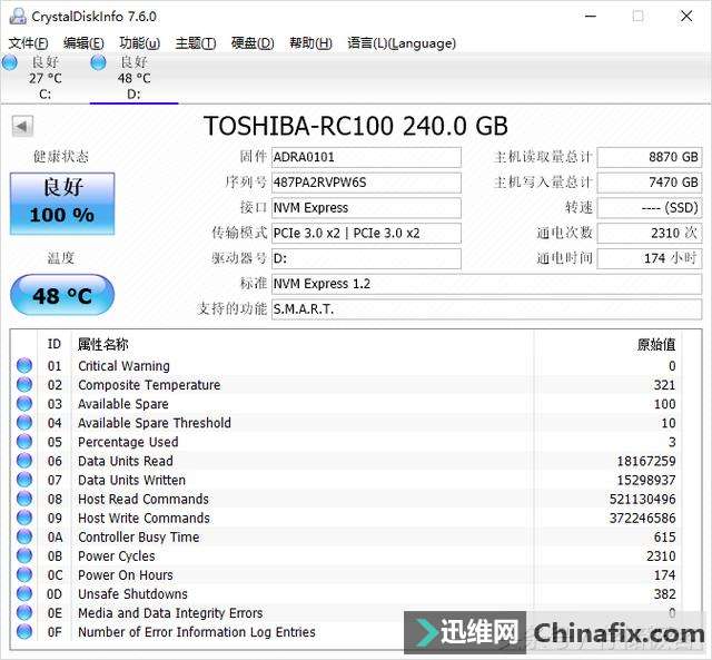

  发展到NVMe固态硬盘后,SMART健康度信息终于统一了标准。下图是ToshibaRC100 240G NVMe固态硬盘的CrystalDiskMark检测信息:健康状态是由03 Available Spare可用备用空间来确定,备用块剩余100%,故而显示当前剩余寿命100%。
聊一聊固态硬盘健康度如何计算和显示? 图4

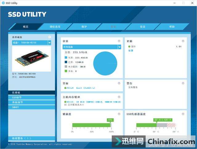

  通过ToshibaSSD Utility固态硬盘工具箱,可以查看到这块RC100 NVMe固态硬盘的健康度为97%:
聊一聊固态硬盘健康度如何计算和显示? 图5

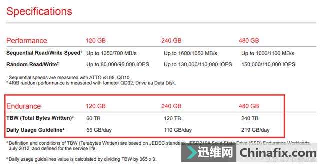

  97%这个数值是根据主机写入量占厂商标定的固态硬盘总写入量(TBW)百分比得出的,展现在SMART信息05 Percentage Used当中。下图是ToshibaRC100的TBW信息,它是按照JEDEC标准来计算的,比实际家用运用强度更大更严格。
聊一聊固态硬盘健康度如何计算和显示? 图6

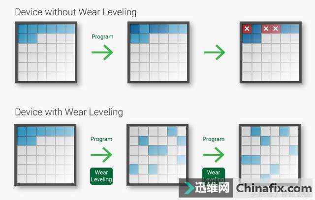

  而固态硬盘由于具备磨损均衡能力,所有闪存块的磨损程度基本是同步消耗的。这就意味着当闪存体制接近时,一旦有坏块出现,意味着同时有很多闪存单元同时到寿,备用块可能会一次性被消耗完毕,导致固态硬盘破坏。显然,通过备用块剩余百分比来计算的话,预期寿命会更长,但是预测结果却不可靠。
聊一聊固态硬盘健康度如何计算和显示? 图8

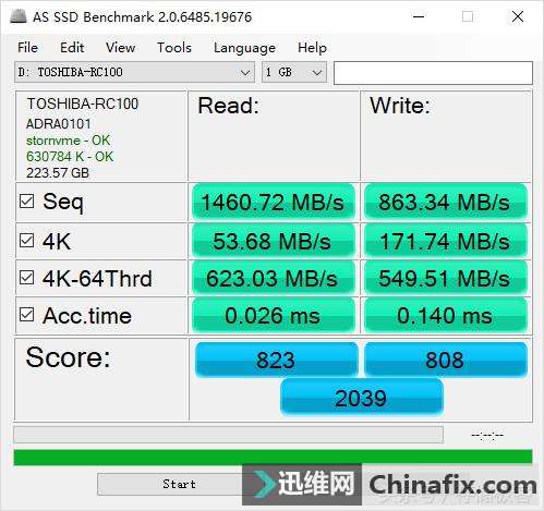

  而根据TBW数值来确定的健康度虽然看起来寿命短一些,实际上对于日常家用是非常充裕的。最伤害固态硬盘寿命的其实是大家最不在乎的AS SSD Benchmark跑分,只需几十秒就会产生正常运用半天左右的写入量。
聊一聊固态硬盘健康度如何计算和显示? 图9
