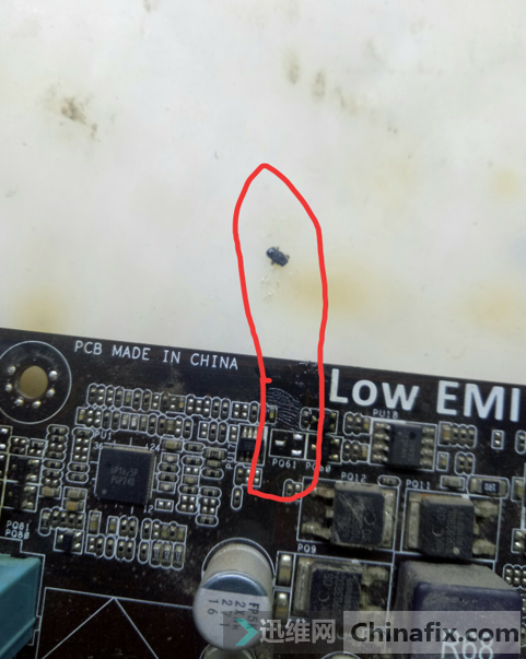

  换上之后还是掉电,但是测量瞬间S级有1.79V的电压了,所有供电都有了P_VRMPWRGD也有3.3v,测量PCIE A11没有复位,条件都正常了还不出,怀疑桥,干桥,还是不行,就去测量下IO的50脚和51脚电压检测都是1V,点位上没标阻值多大,不管他算他正常吧,顺手测了下QPQ61的3脚没有电压,1脚有5V,不对啊,这个信号是去桥里面的,怎么拉低了,这个管子是连接P_THERMAL_SD_OUT,温控,没电压肯定不行,找这个管子有点麻烦,直接拆了试试。
华硕P8H61主板开机掉电艰难维修 图2
  拆掉之后好了,不掉点了。

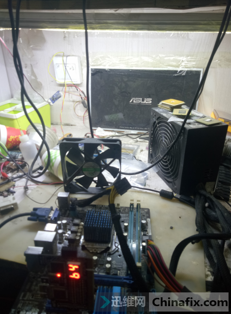

  至此,华硕P8H61主板开机掉电艰难维修结束,附上亮机图。
