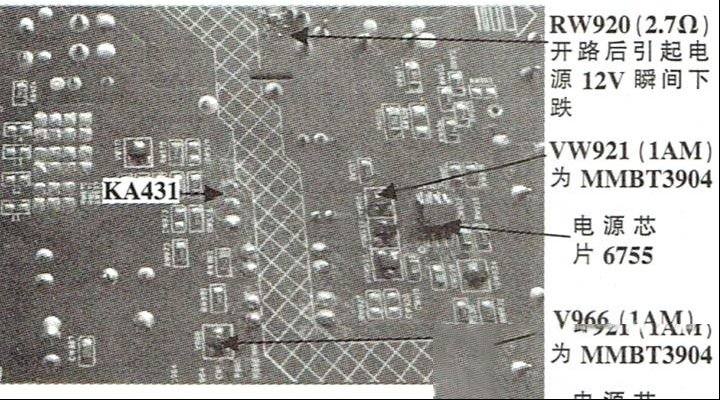

    收到其他维修同行的一台康佳LED 32S3360CE型液晶电视,因雷击后不通电。拆机后取下三合一主板(主板型号:KONKA 35017303 REV-07),检查发现电源部分受雷击导致元件爆裂只有V966(3904)贴片三极管损坏,如图1所示,在路测量整流滤波12V供电端对地电阻为1.2k左右,可初步判断后级电路没有短路,有修复的可能。
      逐一检查,损坏元件有:V966、VDW928(6.8V)、VD964( A4t,丝印对应型号为BAV70,为共阴极快恢复二极管),代换损坏的元件:V966用MMBT3904代换,VD964雷击会殃及电源管理芯片NW907( FNA6755),还有光耦N966/VN952( TL817D )、NW951(KA431),因此这些元件一起代换,通电后测量12V和100V恢复正常输出,直接装机测试后级是否正常,通电后背光亮,刚显示KONKA就黑屏,电源板有焦味散出,但指示灯仍亮。
        拆下电路板后发现VW921已经烧煳,接在VW921(4160型三极管)b极的一只稳压管击穿,查看未修前刚拍的实物照片,查出vW921实际使用是(1AM)丝印对应型号为MMBT3904,代换后通电测量电压发现12V电压异常,刚通电时为12V随后下跌到5V左右且波动,把主滤波电容两端放电后继续检查电源部分的元件,查出RW920(2.7Ω)开路,换后再次通电测试,12V稳定几十秒后又降为5V但不再波动,CW952电容两端100V电压稳定不变,难道电源还有故障?这次地毯式搜索测量也未见异常。重新装机后开机测试一切正常,连续试机一天未出现故障,如图2所示。
        最后总结:此板空载后会引起电源保护,刚通电时为12V电压,随后几十秒后变为5V,待机时12V也是变为5V,是因为摘板维修处空载保护,还是因为进入待机状态,请大家指点。
