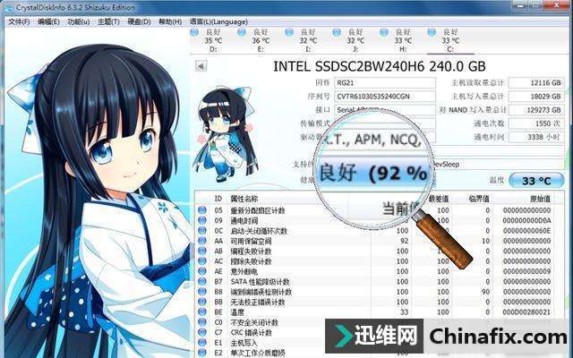

  CrystalDiskInfo是一款硬盘检测工具,只要在装了SSD的电脑上,安装运行CrystalDiskInfo软件,即可检测到硬盘信息。
  下图为运用CrystalDiskInfo检测某Intel固态硬盘的剩余寿命还有92%。
固态硬盘寿命检测 图2
  固态硬盘的磨损程度实际上是由NAND写入量决定,NAND写入量受主机写入和写入放大率的共同影响,不过很多固态硬盘并没有提供NAND写入量的具体数值。

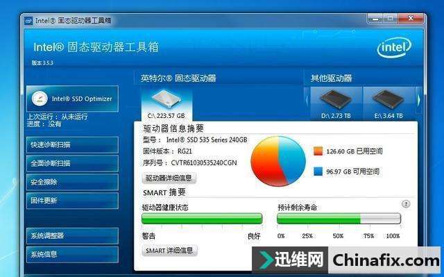

  不一样硬盘检测工具,检测的SSD剩余寿命数值也可能有所不一样,下图为Intel固态驱动器工具检测的SSD寿命,这里的数值变为了67%。
固态硬盘寿命检测 图3

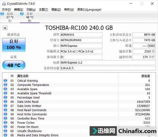

  发展到NVMe固态硬盘后,SMART健康度信息终于统一了标准。下图是ToshibaRC100 240G NVMe固态硬盘的CrystalDiskMark检测信息:健康状态是由03 Available Spare可用备用空间来确定,备用块剩余100%,故而显示当前剩余寿命100%。
固态硬盘寿命检测 图4

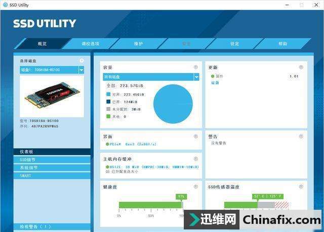

  而通过ToshibaSSD Utility固态硬盘工具箱,可以查看到这块RC100 NVMe固态硬盘的健康度为97%:
固态硬盘寿命检测 图5

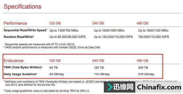

  97%这个数值是根据主机写入量占厂商标定的固态硬盘总写入量(TBW)百分比得出的,展现在SMART信息05 Percentage Used当中。下图是ToshibaRC100的TBW信息,它是按照JEDEC标准来计算的,比实际家用运用强度更大更严格。
固态硬盘寿命检测 图6
